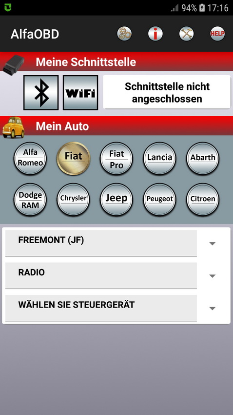

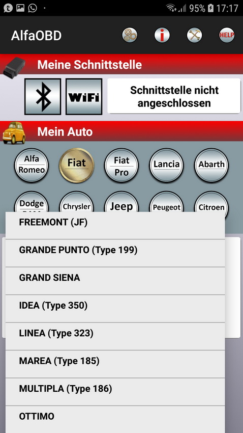

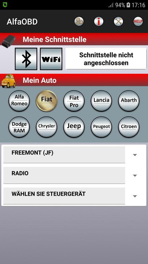

  • Hallo nochmal an alle,
    ich habe im Internet nach AlfaOBD gesucht, wenn ich Fahrzeugliste durchgehe ist der Freemont nicht gelistet, kann es sein das ich auf den falschen Seiten danach suche?
    Hat jemand einen Link für mich bei dem alles inbegriffen ist, ich bin auch dankbar für Erfahrungsaustausch.

  • Ich habe die mobile Version von Google Playstore. Da gibt es auch eine Demo Version. Da könntest du mal probieren. Gibt's aber auch auf Amazon.

  • Aus welchen, mir unbekannten Gründen, sollte AlfaOBD den Freemont nicht erkennen?
    Bei mir und 100% allen Anderen war das bestimmt nicht so ;)
