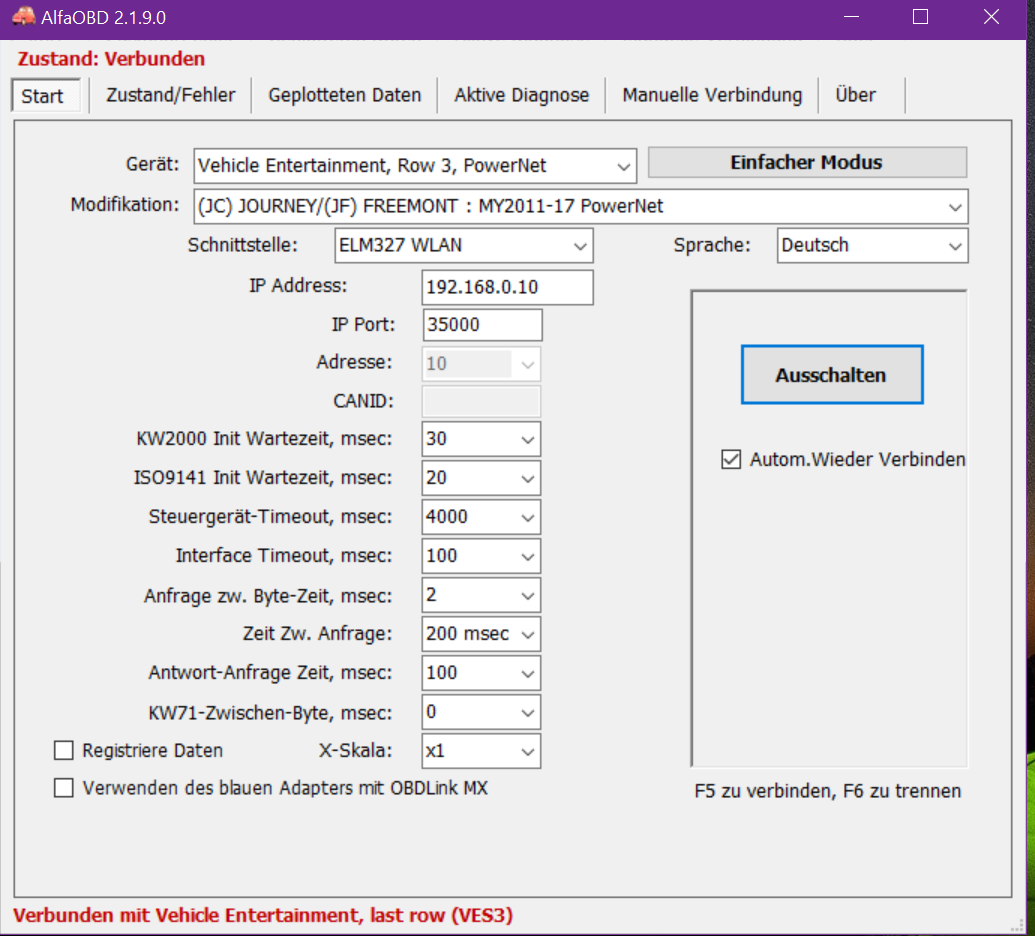

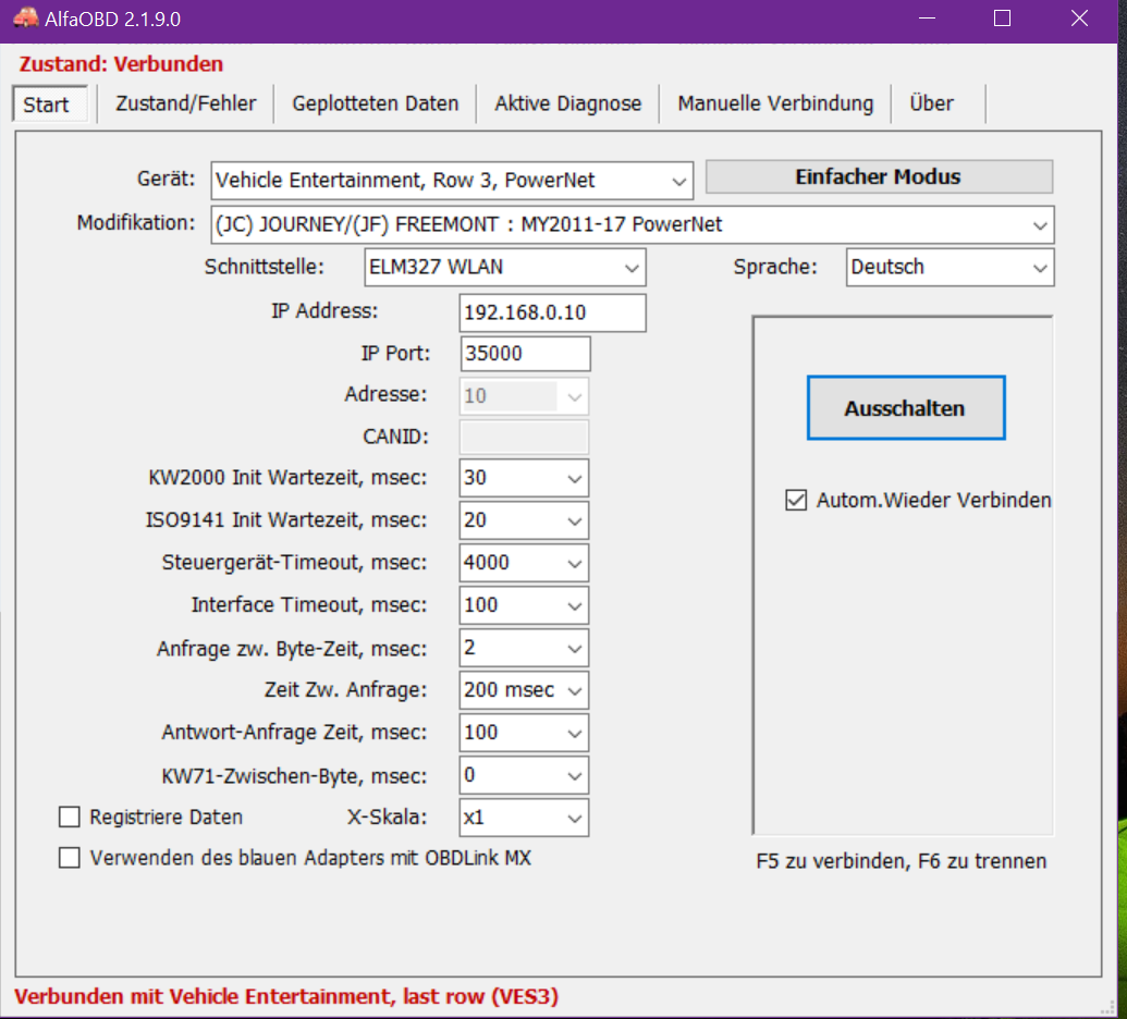

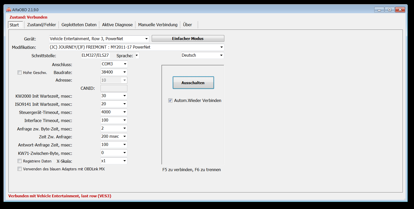

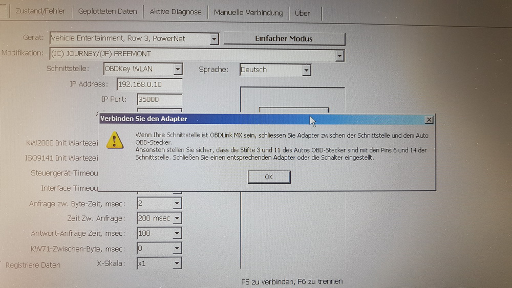

  • Gloover, hast Du einen Tip, warum mein OBD-Stecker diese Meldung anzeigt?
    Ich kann lediglich nicht auf dieses Steuergerät - siehe Gerät ROW 3 - zugreifen.

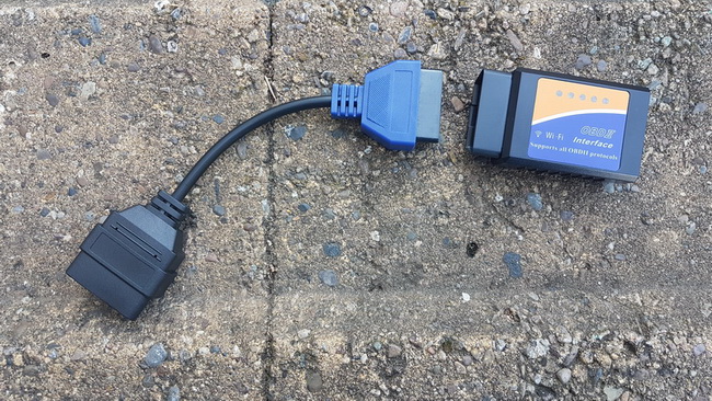

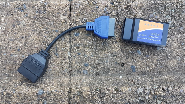

    Dieses ist meine Stecker-Kombination.
  • Hallo Harry.
    Diese Meldung kommt bei mir auch - es ist normal und lediglich der Hinweis, dass du für dieses Steuergerät den blauen Adapter verwenden sollst. Den blauen Adapter dazwischen klemmen, einfach mit OK bestätigen und auf verbinden klicken. Wenn er sich dennoch nicht verbindet, dann liegt es definitiv an deinem OBD-Stecker. Je nach Chipsatz können damit nicht alle Steuergeräte angesprochen werden. Teils werden die Daten gelesen, aber mann kann keine Änderungen vornehmen.
    Mit meinen beiden (ELM327 USB und VGate iCar Pro 3 als WLAN) konnte ich mich problemlos verbinden.

  • Moin mein Freund,
    ich habe zwei ELM's: einmal WiFi und einmal mit Kabel und bei beiden komme ich nicht ins Programm, Mist.
    Der blaue Adapter ist dazwischen, vielleicht sollte ich den noch einmal trennen und neu anstöpseln? Werde ich Morgen mal testen.
    Wie teuer ist der OBDLink MX+?
    Vielen Dank für Deine Deine Antwort, ich bleibe weiterhin am Ball und melde mich, wenn ich Erfolg habe/hatte.
    Kannst Du bitte mal ein Bild von Deinen Steckern machen und hier posten? Dankeschön.

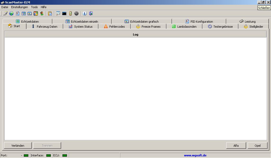

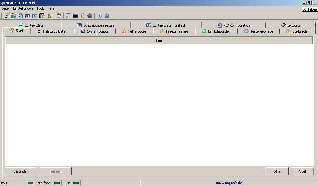

  • Vielleicht kann man Deine Fehlermeldung mit diesem Programm löschen oder beheben:
    ScanMaster-ELM
    Ich konnte damit bei einem Golf die Fehlermeldung löschen.
    Probier es einfach mal, kann ja nicht schaden.
    ScanMaster-ELM
    Das ist eine Windowssoftware, oder?
    Ich habe leider keinen Laptop, den ich mit dem ODB2-Dongle verbinden könnte...
