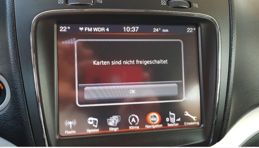

    seid Juni 2019 fahre ich ( Frank Ortmann )einen Freemont Black Code Bj Ende 2014. Weil das Navi nicht navigieren konnte, war ich heute morgen beim Händler und wollte ich ein Update vom Fiat Händler machen lassen. Leider ist das Fehlgeschlagen und nach Aussage des Händlers : Das Navi müsste jetzt ausgetauscht werden. Was kann man jetzt machen ?

  • Der Rest geht noch vom Radio usw ... das komische ist nur. Es waren Karten drauf, nur waren diese aus Italien, wo der Wagen herkommt. Es fehlten also nur deutsche Karten ... ich könnte keine Adresse, Ziele in Deutschland an wählen.

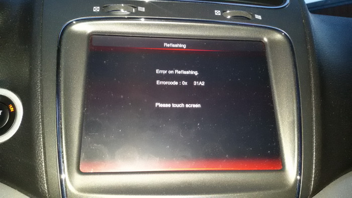

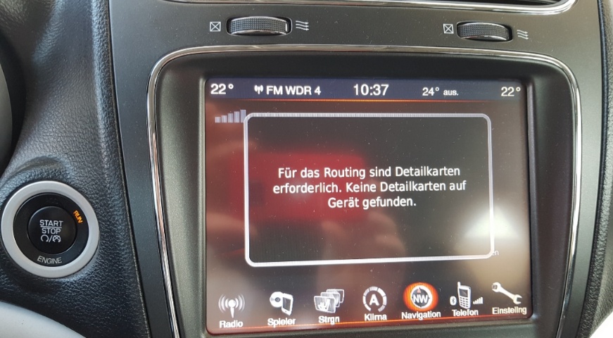

  • Mach doch mal ein Bild von der Fehlermeldung oder sieht diese aus, wie auf meinem Bild?
  • Dann eindeutig die Navi-Platine defekt!
    Dein Fiat-Händler hat den Motor nicht laufen lassen während des Prozesses und schaltet sich ja die Zündung nach ein paar Minuten von selbst aus.
    Das der Motor laufen muß, steht überall geschrieben und das sollte der MA auch wissen.
    Eindeutig ein Fehler durch Deine Fiat-Werkstatt und dessen Mitarbeiter :(!

  • Das war die Fehlermeldung.
  • Dann ist die Navi-Platine nicht defekt, denke ich, hadt Du Glück gehabt oder Dein Händler ;-)

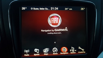

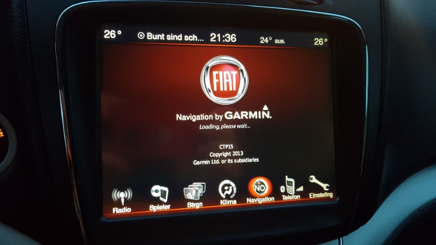

    Das war vor dem Update ... steht da " please wait Loading "
    Mein Freemont: Freemont Black Code, Bj 10 / 2014, 170 PS, Autom. , AWD
  • Oh Mist, da habe ich mich wohl zu früh gefreut..... Ist dann bestimmt so, wie ich vermutet hatte :-(

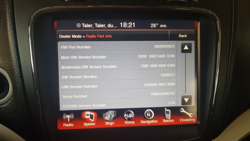

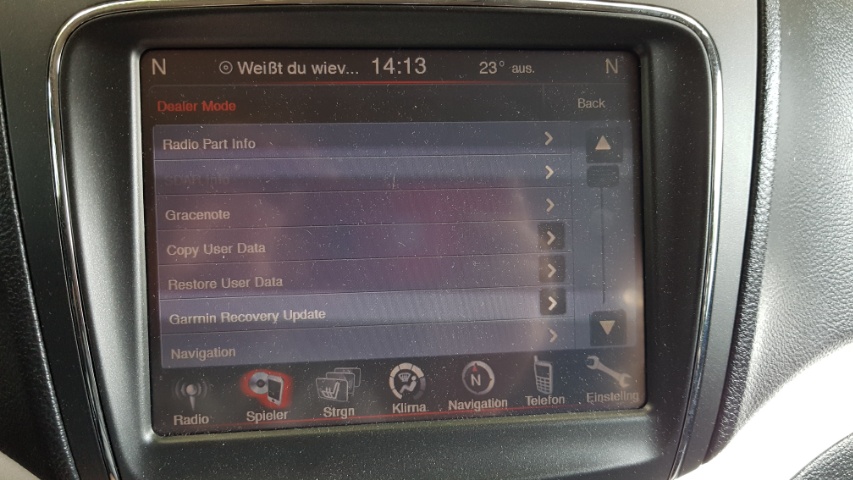

  • Es kann auch sein, dass die "Fiat-Fachleute" einfach nur die alten Karten gelöscht haben, oder nicht kompatible drauf gespielt. Ein downgrade auf CTP13 haben sie jedenfalls nicht durchgeführt - und wie sie neue Karten über die CTP15 aufspielen wollten... ?( das ist mir echt ein Rätsel.
    Kommst du in den "Dealer Mode" rein? Dazu drückst und hältst du für ca. 5-7 Sekunden gleichzeitig die drei Knöpfe: auf der Fahrerseite die "Temperatur hoch" + "Fahrerseite Temp. runter" + "Gebläse auf die Frontscheibe". Wenn bei dir die "Dealer-Mode" Oberfläche erscheint, ist noch nicht alles verloren! Das kannst du auch durchführen, wenn du dich im Menu "Radio" befindest - nicht zwangsläufig im "Navi"
    Gib bitte ein Feedback, ob es geklappt hat - wenn ja, lotse ich dich weiter durch.

  • Super, danke ich probiere es heute Abend oder Morgen früh gleich aus und melde mich !
