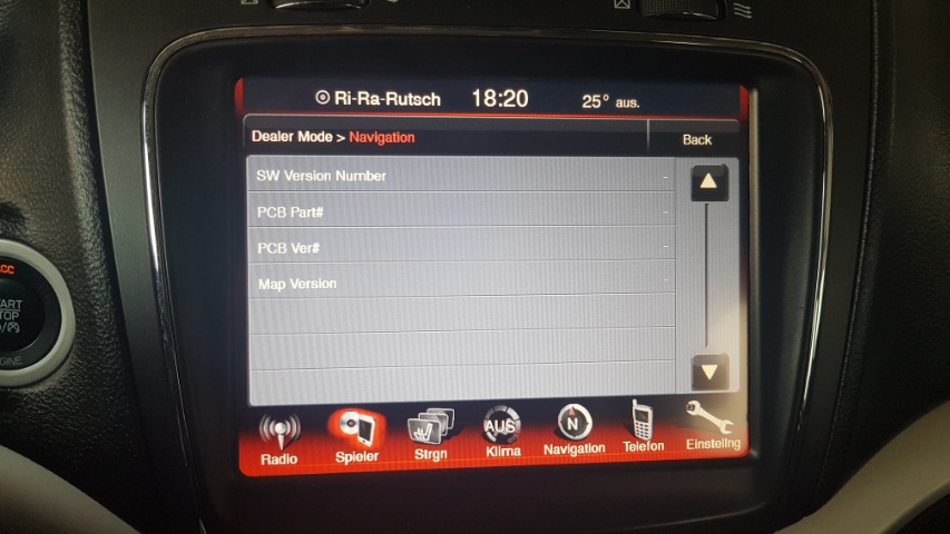

Wenn du dich im "Dealer"-Menü befindest - geh bitte in den Punkt "Navigation" rein. Welche Kartenversion wird da angezeigt? Wenn da 2014 oder kleiner sein soll, ist das weitere Vorgehen recht einfach - sollte da etwas wie 2016+ stehen, muss ich dich ausführlicher instruieren.

Leider nichts mehr zu sehen ... habe eben über eine 1/2 Std mit der Fiat Werkstatt telefoniert. Jetzt heißt es , das Gerät war vorher schon defekt. Nix mit Kostenübernahme bzw Austausch ...

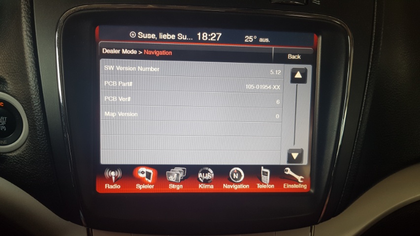

Jetzt doch eine Anzeige ...

Mal Version 2014

Verstehe ich es richtig: mal steht bei dir unter "Map Version" eine "0", mal "2014"?
Dieses Bild macht mich gerade etwas stutzig:
https://www.freemont.de/index.…0f4f92841212b73e4f08e43b&Wenn bei "Map Version" 0 stehen würde, hiesse es, es sind keine Karten drauf, bzw. wurden nicht erkannt - alle anderen Werte (SW-Version und PCB) müssen definitiv dargestellt werden.
Es hat etwa gebraucht. Aber jetzt stehen allen Date da... Map Version 2014
