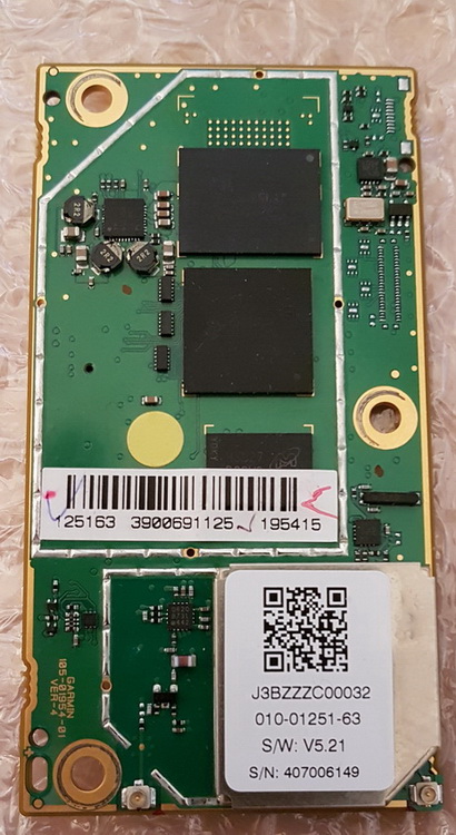

  • Hallo alle zusammen ich bin ganz neu hier ..
    Habe meinen Freemont Black Code vor knapp 2,5 Jahren mit 33.000 KM bei Fiat gekauft.
    Seid 3 Monaten geht mein Navi nicht mehr es kommt immer die Meldung " Karten nicht verfügbar"
    Ich also zur Fiat-Werkstatt und die haben angeblich einen Spezialisten geholt der sich das Problem mal anschaut.
    Sie haben versucht ein neues update aufzuspielen war aber erfolglos.
    Jetzt haben sie mir gesagt die Festplatte ist Defekt und wollen mir ein neues Navi für 3,800euro verkaufen .
    Jetzt meine Frage .
    Kann ich nicht nur die Festplatte tauschen ? wenn ja weiß vielleicht einer wo mann die herbekommt
    vielen dank schon mal im voraus
  • Da hat der "Spezialist" ganze Arbeit geleistet.
    Es bestätigt sich leider immer wieder, dass Fiat davon keine Ahnung hat obwohl die Leute darauf geschult sein müssten.
    Die Navi-Platine ist keine Festplatte. Der Speicher ist ein Flash-Baustein (siehe Bild) und wenn dieser defekt ist, ist die Karte kpl. hin.
    Wenn Du auf den Button "Navi" klickst, welche Fehlermeldung kommt dann?
