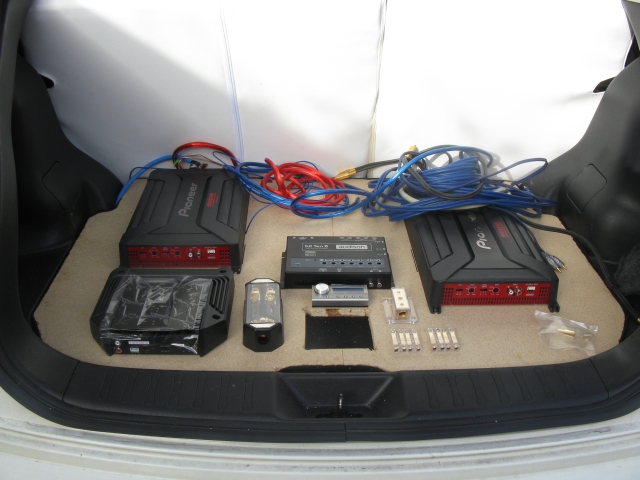

    Ich hatte in allen meinen Autos um wesentlich weniger Kohle als dieses Soundsystem kostet wesentlich besseren Klang und vor allem mehr Dynamik. Das Alpine erzeugt nur weichgespülte Mitten und fast keine Höhen. Von einer räumlichen Abbildung ganz zu schweigen. Vom Bass her wäre ich sogar halbwegs zufrieden.
    Nach 30 Jahren Bass und Schlagzeug spielen (ohne InEars) dürfte es ruhig auch etwas lauter sein.... :D. Da hilft kein MP3Gain!
    Mein Ansatz wäre daher wieder ein vollaktives, laufzeitkontrolliertes 2-Wege Frontsystem mit Sub-Unterstützung einzubauen, die rückwärtigen LS würde ich stilllegen. Musik kommt von vorne und ich setze mich ja auch nicht mit dem Rücken zur Bühne bei einem Konzert ;) .

    Darum dachte ich daran meinen Audison DSP nach dem Amp einzuschleifen, der bügelt aus verschiedenen verhunzten Frequenzen alles auf Flat und schiebt es dann über einen 30-Band Equalizer und Laufzeitkorrektur an die Endstufen. Klar die Lautsprecher müssten auch getauscht werden. Ich hätte es auch schon versucht, stehe aber bei den Ausgängen des Alpine auf dem Schlauch (mir fehlen ein paar Kabel, denn 7 LS müssten 14 Kabel sein, es sind aber weniger). Ich hege den Verdacht, dass dieses Sytem die LS im Armaturenbrett direkt von der HU aus befeuert und nur der Rest über den Amp läuft.
    Erst dachte ich ja dass ich allein durch den Austausch der Lautsprecher auf 2 Ohm Teile weiterkomme, aber da ja der Alpine alles verschlimmbessert wird es höchstens lauter aber nicht besser.
    Wenn ich nicht das Navi und die Rückfahrkamera behalten möchte würde ich den Schrott entsorgen.
    Die 300€ für den PAC glaube ich würde ich auch noch verschmerzen können, denn mit dem Teil könnte ich an den Selbsteinbau schreiten und die würde dabei die Kosten für den Einbau beim Profi um ein Vielfaches unterschreiten, da ich mit 1000-1500€ je nach Qualität der Hardware dabei wäre. Aaaaaaber: Was ist wenn der Journey in Bezug auf die Verkabelung nun doch nicht absolut baugleich zum Freemont ist? Dann habe ich tonnenweise sündteures Zeug rumliegen, kann es mir maximal an den Hut stecken und mich dabei noch glücklich schätzen wenn ich die Fahrzeugelektronik nicht abgefackelt habe.
