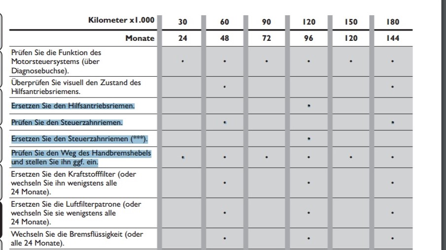

  • Hallo Leute,
    habe mal bei mir im Wartungsplan nach Zahnriemenwechsel bei Dieselmotor 2.0L nachgeschaut.
    Ich habe hier einen Wechselturnus von 120000km oder 96 Monate stehen. nicht 60 Monate
    Hat sich hier was geändert oder was ist nun richtig ?
    Werde mal in Werkstatt nachfragen. Die sagten mir auch spätestens nach 5 Jahren
    Meiner Baujahr Dez2012 Urban 170Ps Diesel
    MfG
  • Ich habe den Lounge aus Juli 2013. Müsste ich nochmal ins Heft schauen, aber da dachte ich, dass das definitiv mit 120tkm oder 5 Jahren drin steht. Wenn ich mich aber recht entsinne, so war glaube hier im Forum das Thema der Wartung und Änderung seitens Fiat schon einmal in Ansprache gewesen
  • Beachte aber die Sternchen dahinter: In meiner Betriebsanleitung steht da: "* Unabhängig von der zurückgelegten Entfernung muss der Steuerzahnriemen bei besonders schweren Betriebsbedingungen (kaltes Klima, Stadtverkehr, langer Betrieb im Leerlauf) alle 4 Jahre oder spätestens alle 5 Jahre gewechselt werden."
    Leerlauf, Stadtverkehr sind schon besonders schwere Betriebsbedingungen? Damit kann Fiat sich halt im Fall des Falles wunderbar rausreden, wenn doch was ist. Ich habe es bei meinen vorherigen Autos oft so gemacht, dass ich den Zahnriemen schon eine Inspektion vor der Fälligkeit habe wechseln lassen, zur Sicherheit. Das waren zwar immer Gebrauchtwagen gewesen, wo du ja nie weißt, wie deine Vorbesitzer damit umgegangen sind. Aber ich würde mich trotzdem nicht trauen, das Wechselintervall auszureizen und die Riemenfestigkeit über die vollen 8 Jahre zu "testen". Zumal der 2 Liter ja ein recht kräftiges Maschinchen ist. ;)
