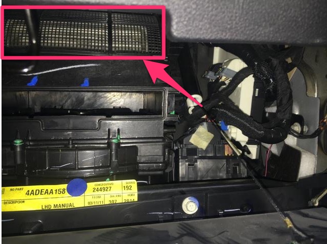

    wer kann mir an hand der Bilder erklären wo sich die Umluftklappe befindet, Innenraumfilter habe ich wie man sehen kann bereits entfernt.
    Hintergrund meiner Frage ist nämlich das es mich wohl erwischt hat und ich nur noch beschlagene Scheiben habe. Jetzt wollte ich mir mal die Umluftklappe genauer ansehen, wenn ich wüsste welche das ist.

  • Moin, die Umluftklappe ist das weiße Teil hinter dem Gitter. Bei Dir ist sie geschlossen, d.h. es kommt keine Frischluft von Außen herein - deshalb auch die beschlagenen Scheiben. War bei mir vor 4 Wochen genauso. Stellmotor (rechts neben dem Drehpunkt der Klappe, da wo der Stecker drin steckt) ist defekt. Kostet 29€. Kann man selbst Tauschen wenn man schlanke Hände und das richtige Werkzeug hat.

  • Nein. Der Stellmotor liegt in der Mitte am Drehpunkt Außen. Ist ein Schwarzes Teil direkt am rechten Rand das Gitters von Außen wo ein Kabel reingeht. Hinter der Schnur für den Handschuhfachdeckel.

  • Moin, den Motor kannst Du beim Fiat Händler bestellen. Ist ein Fiat spezifisches Teil, Teile Nummer K68018109AA nennt sich bei Fiat "Trieb". Das Gitter brauchst Du nicht abbauen!! Der Motor sitzt Außen! Ist mit 2 Kreuzschlitzschrauben befestigt. Ist ein Schwarzer Kasten rechts von dem Gitter. Google mal die Teile Nummer, dann findest Du auch Fotos im Netz.

    Ich hab gestern wie verrückt am Gitter rumgefummelt weil ich an die Klappe ran wollte. Ich dachte vielleicht hängt die nur fest. Ich versuche es heute Abend mal ob ich den Motor ab bekomme.

  • Moin, ja ich habe mich eingehend mit der Klappe beschäftigt und den Motor ausgebaut weil meine Klappe auch geschlossen war und die Scheiben auch beschlagen waren.
    Nachdem der Motor abmontiert war konnte ich die Klappe am Zapfen von Hand Drehen so dass wieder Frischluft von Außen reinkommt. Den neuen Motor habe ich noch nicht eingebaut weil es mir unter dem Carport die letzten Wochen zu kalt war - mach ich wenn die Temperaturen wieder höher sind (mit kalten Fingern schraubt es sich so schlecht).
