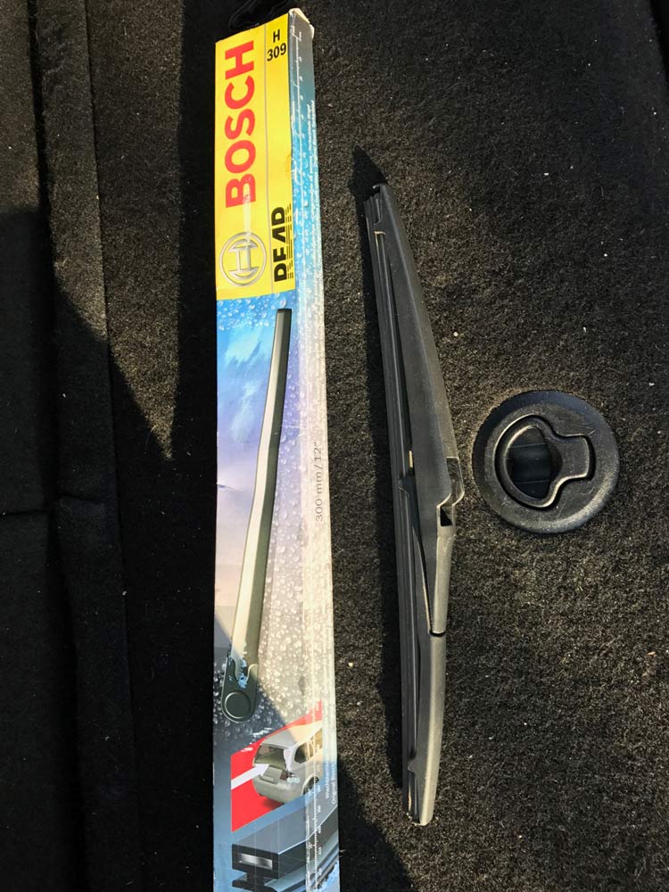

Ich habe mein Heckscheibenwischerblatt gewechselt, nachdem es beim ersten Tüv bemängelt wurde. Dabei wird glaube ich nur das Blatt gewechselt. Ich schau mal nach, die Verpackung habe ich noch...
Bosch H309 passt hinten. Gibt’s im Doppelpack und ist fix und fertig zum Austauschen. Sieht aus wie das Original.

So, heute kam mein Wischer (1 Stück) von Bosch (original), made in China, laut Aufruck auch für den Freemont, vom Amazonas direkt nach mir, für 8,37 frei Haus. Komplett aus Plastik, macht aber einen guten Eindruck.

Wie krieg ich den alten Wischer ab ?
Von der Logik her ist der einfach nur grklickt, aber da man ihn nicht richtig wegklappen kann und somit das Inneneleben nicht sichbar ist, traue ich mich nicht brutale Gewalt anzuweden. Gibt es da einen Trick ?
Für einen Tip wäre ich dankbar.
Auch der Heckwischer lässt sich richtig wegklappen. Die Kunststoffabdeckung unten am Gelenk vorsichtig auseinander biegen, Abdeckung nach hinten klappen und dann kannst du auch den Wischerarm abklappen. Dann ist das Wechseln des Wischerblattes ein Kinderspiel.
