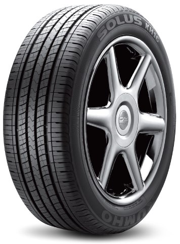

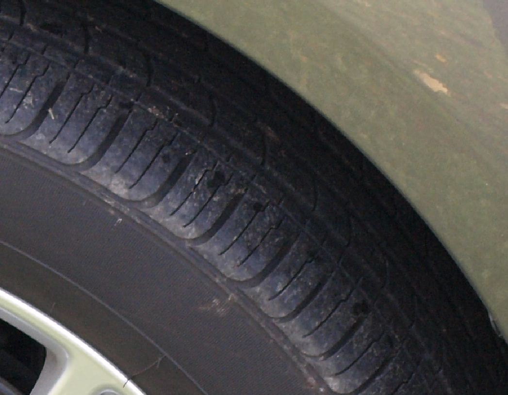

  • Hi Leute
    Ich bin vor kurzem total vom Schnee überrascht worden .Geht bei uns hier auf 500-700 metern Höhe echt schnell.Musste ausgerechnet an dem Tag recht weit fahren und das auch noch in Steigen mit riesen Steigungen. Meine Kumhos haben das Zeitliche eigentlich schon lang gesegnet.Haben jetzt ca 90000 km drauf. Ja ohne Witz!!!!! Sie wären vom Profil so gerade noch an der Grenze aber sind verhärtet und haben Risse ohne Ende. Mit genau diesen Reifen kam ich in den Schnee.Und was soll ich sagen: Ich hatte weit weniger Probleme als manch andere mit Winterreifen. Ohne Allrad. Ok der Dodge ist eh ein super Winterauto.Aber selbst mit solch abgefahrenen Reifen war das für mich schon sensationell.
    Ich würde den Kumho jederzeit im Winter fahren wenn ich da nicht Angst um die guten 19Zoll Alus hätte. Denen möchte ich das Salz nicht antun.
