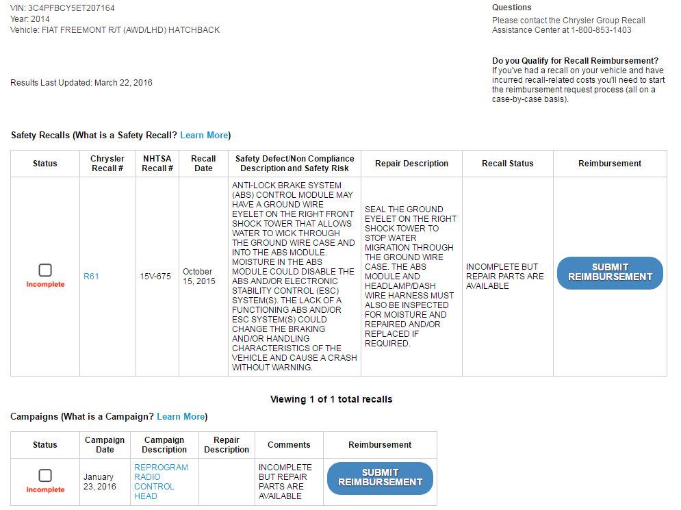

  • Warum geht ihr nicht, wie schon so oft gesagt, auf die Seite recalls.mopar.com und macht dort eine Abfrage mit eurer VIN. Da braucht ihr euch nicht anmelden und bekommt eine Auflistung der offenen und erledigten Recalls und Kampagnen
    Sieht dann so aus:

  • Danke Semmel, habe mich da mal angemeldet. Vergesse ich sicher irgend wann wieder. Siehe da, ich soll zum Rückruf. Würde man da nicht offiziell drüber informiert?
    Wenn ich jetzt die Sommerräder rauf machen lasse sollen Sie das gleich mit machen. Machen Sie das so in der Werke mit und wenn ich nachher mal die VIN eingebe ist es erledigt oder fragt man da lieber nach. Würde man gleich sehen wie Fit die Werke ist.
  • So ich hab die Meldung auch. Mein Händler sagt ABS Steuergerät. Wenn ich vorbei komme wird geprüft ob und was verbaut ist.
    Dann wird entschieden ob es getauscht werden muss oder nicht.
    Ich soll aber keine Panik schieben und vorbei kommen wenn ich Zeit finde.
