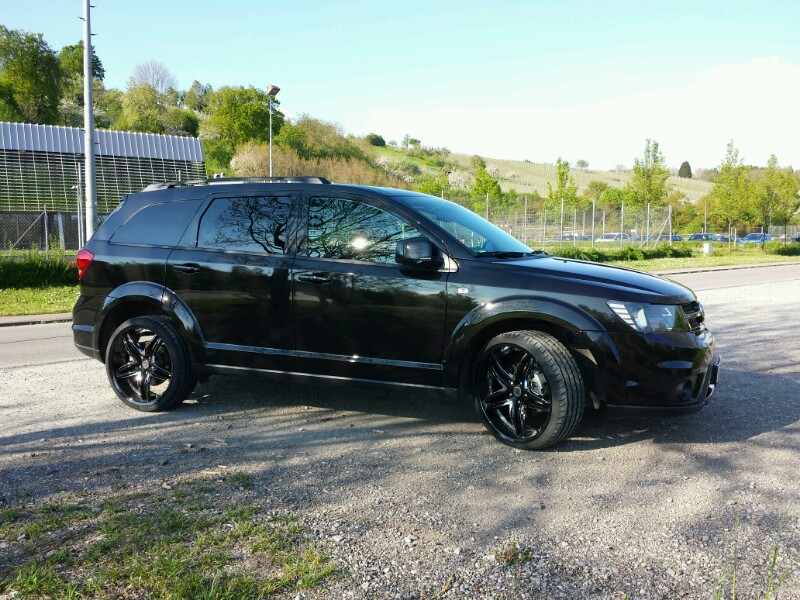

Die felgen sind gekauft und auch schon probegesteckt worden, der Tüv weiss bescheid und wartet auf mich;)... da ich ca. 5mm platz am federteller schaffen musste was bereits getan wurde, werde ich Sie diese woch montieren um zu sehen ob das verbaute reifendrucksystem noch funktioniert, anschließend wuchten, und die letzten Verschönerungen an den felge vornehmen...
Da wir momentan auf die 19 mit Sommerreifen fahren und diese auch abgefahren werden sollen da ich die 19ner für den winter brauch, wird es wohl erstmal bei einer Probefahrt bleiben, da die kumho´s noch recht gutes Profil haben...
ich geb anschließend Feedback

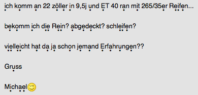

Hallo zusammen,
Felgen sind von "STATUS" Typ Haze 9x22" ( US-Cars)
mit 265/30 Reifen von Hankook
Ob ich ihn noch tieferlege weiss ich noch nicht.
Erst einmal testen so wie er ist.
Gruss Marty
so,
erstes Feedback kann ich geben... fahren sich toll und der free ist beim einsteigen etwas höher, Radkästen sind schön ausgefüllt und fährt sich auch nicht zu hart....
Mit den 265ger ist ein rutschen in kurven kaum möglich, da muss wirklich rohe gewalt ran...
Da die felgen bereits ein TPMS besitzen aber nicht angelernt waren so wie die felgen ungewuchtet sind konnte ich es maximal bis 100kmh testen da ab 90 die Unwucht spürbar wurde.... in paar tagen werden die sensoren angelernt und wenn sie funktionieren wird gewuchtet...
Was ich noch machen muss, ist den Lenkeinschlag um ca 5mm zu reduzieren da bei vollen einschlag und staker Beschleunigung sowie bremung die Felgen im Radkasten Berührungen mit dem Rahmen haben... da dies bei normalen fahren nicht vorkommt aber der tüv eben aufs extreme testet, muss es erledigt werden...

Michael, (Fotos folgen)
