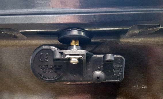

  • Heute abend habe ich zum 1.Mal eine Meldung über zu niedrigen Reifendruck bekommen.
    Hinten rechts (19 Zoll Oriiginal) zeigte das Display 1,9 bar an, die anderen lagen alle bei 2,4 bar.
    Zur Tanke, überprüft - Anzeige stimmte. Wieder auf 2,4 bar aufgepumpt, mal sehen, ob der Reifen
    die Luft hält. Die 35 km von der Tanke bis zur Arbeit haben keine Veränderung gezeigt.
    Heute morgen hatte ich nur noch 1,7 bar. Der Reifenhändler meines Vertrauens hat dann einen Metallstift gefunden und
    den Reifen fachgerecht repariert. Im Anhang ein Bild des verbauten Sensors.
