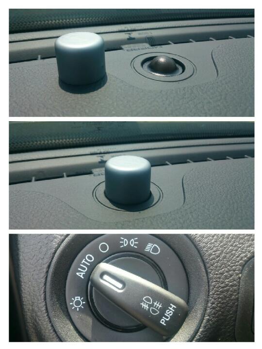

  • Die Einschaltverzögerung des Lichts ist ein Reizthema und wurde hier immer wieder mal thematisiert. Man kann sie tatsächlich nicht verstellen, angeblich kann auch die Werkstatt keine Anpassung vornehmen. Bisher bekannte Workarounds:
    - Licht manuell einschalten
    - Lichtsensor vorne unter der Windschutzscheibe abdecken, so dass das Auto immer mit Abblendlicht unterwegs ist.
    - Tagfahrlicht einbauen.

  • Nö, keine Ahnung. So wie bis jetzt immer geschrieben wurde, lässt sich nur der Schwellwert für die Helligkeit verändern, bei der das Licht eingeschaltet wird. Das mit der Verzögerung ist wohl Systembedingt so und könnte bestenfalls mit einem Update des BCM gelöst werden. Ob es dafür ein Update gibt, kann nur der :D sagen.
