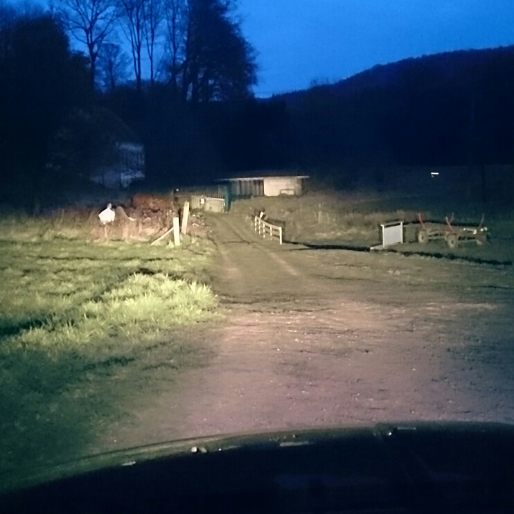

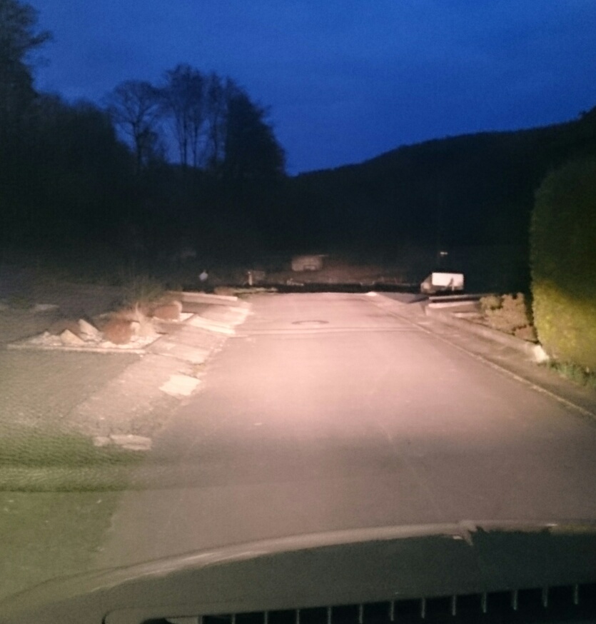

  • Ehrliche Antwort? Ich habe sie eingebaut, war aber enttäuscht, dass sich nur die Lichtfarbe geändert hat.
    Die Nightbreaker leuchten ein paar Meter (geschätzt: 3 m) weiter. Die Ausleuchtfläche ist heller, aber nicht breiter und nicht, wie bei guten Scheinwerfern, rechts weiter nach vorne, als links.
    Allerdings ist das Erscheinungsbild mit den NB moderner, da die weißeres Licht abgeben, als die original Lampen. Das Wechseln der Birnen bringt also nicht viel, wenn der Scheinwerfer an sich, nur in der unteren Liga spielt.

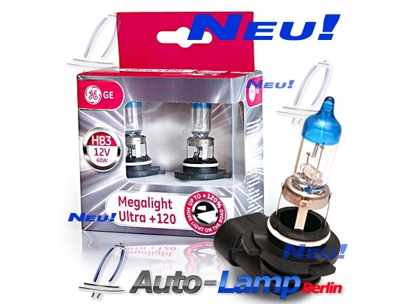

    Bis wieviel Watt kann ich denn da überhaupt einbauen :?:
    Original sind ja 12V 60Watt drin. Nun habe ich im Netz welche in der Ausführung HB3 12V 90Watt gefunden. Ich mit meinem laienhaften Verständnis gehe jetzt einmal davon aus , das eine höhere Wattzahl auch eine hellere Lichtausbeute bedeutet. Nun stellt sich mir die Frage kann und darf ich solch eine hohe Wattzahl überhaupt einbauen und zum zweiten vertragen das die Scheinwerfer wegen der anzunehmenden höheren Wärmeabgabe der Lampen. ?(
  • Nun stellt sich mir die Frage kann und darf ich solch eine hohe Wattzahl überhaupt einbauen
    Du kannst und darfst. Aber Du wirst nicht viel Freude haben....
    Du kannst selber Hobbythek spielen: schraub doch mal in eine Lampenfassung, auf der nur 30 W steht eine 90 W-Glühbirne rein.....
    Es sollte aber keine Alarmanlage und kein Rauchmelder in der Nähe sein bzw. am selben Stromkreis hängen.....
