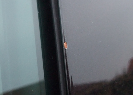

Hi ... habe eben gerade beim "Fensterputzen" bemerkt, dass ich am Türrahmen auf der Fahrerseite eine kleine Macke, vermutlich Steinschlag, habe. Siehe Bild.
So alt kann das aber noch nicht sein, da das schon ziemlich im Blickfeld beim Einsteigen bzw. Türöffnen ist. Und so wie das aussieht, sind die Türen wohl nicht verzinkt.
Ich hatte an meinem Vorgängerauto (FIAT Multipla) auf der Motorhaube etliche Steinschläge, bei einem war etwa 1 cm² Lack abgeplatzt, und da hat man Nullkommanix an Rost gesehen.
Das ärgert
mich jetzt schon ein wenig, dass da vermutlich Chrysler keinen Wert auf sowas legt.
Oder stand das irgendwo, dass die Karosse nicht oder nur teilverzinkt ist? Aber nicht so teilverzinkt wie hier weiter oben beschrieben (innen/außen ... ).
kann das nachvollziehen, den Ärger. Richtig mit Rostumwandler drauf gehen und anschließend 2 -3 mal Lackstift auftragen. Steinschläge: Motorhaube beim Free ist übrigens aus Alu. Frostern!
