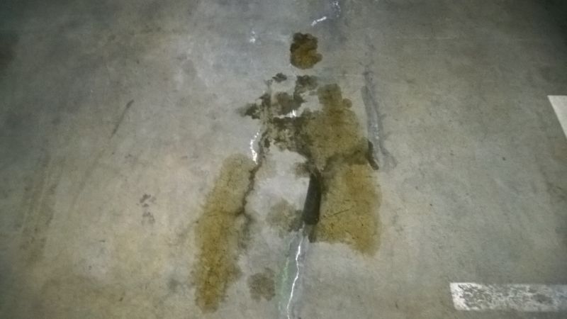

  • So nach 11000 km die erste Panne. Frau kommt nach hause und berichtet von nem Fleck auf unserem TG-Parkplatz. Taschenlampe geschnappt
    und ab in die Garage. Wie Wasser sah es nicht aus. Unters Auto geschaut und siehe da, Auf der Fahrerseite alles komplett verschmiert.
    Motoröl ist es, glaub ich, nicht. Ölstand unverändert. BC zeigt nix an. Bremsen tut er, schalten tut er auch. Keine Ahnung. Da ja fast noch neu,

  • Zumindest der Whisky sieht schon mal gut aus. Berichte was los war.
  • Bremmsflüssigkeit?

  • Meiner hat im Februar auch unter sich gemacht. Gleich in die Werke gefahren und nachprüfen lassen. Dort wurde festgestellt, das der Deckel des Ölfilters nicht richtig dicht war und somit etwas Motoröl ausgelaufen ist. Wurde sofort auf Garantie erledigt. Hat nur etwas gedauert, da man das rechte Rad abbauen und noch einen Teil des Radhauses abnehmen muß um an den Filter zu gelangen.

  • wenn der ölfilter auf der rechten seite liegt wirds das wohl nicht sein. oder läuft das öl erst nach links und dann runter?
    motorölstand unverändert. bremsflüssigkeit is auch voll. vielleicht vom getriebe?

  • Ich schau mal in meine Kristallkugel und wage eine Prognose: Kupplung-Nehmerzylinder undicht. :pfeifen:

  • Wird wohl das Automatikgetriebeoel sein... wird schon wieder :thumbsup:
