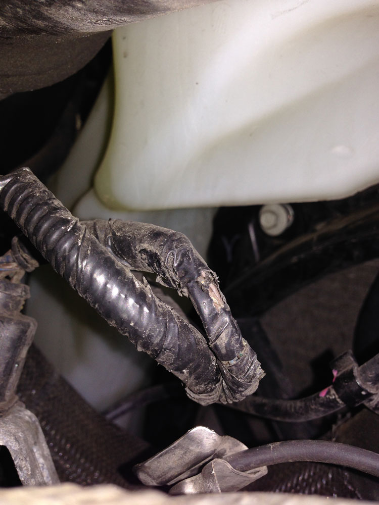

  • Hi,
    ja klar, Marder habe ich und daher schon so gut wie keine Isolierung mehr unter der Motorhaube. Geprüft ist aber alles, bisher hat er sich nirgends weiter verewigt oder was angenagt. Jepp und recht hat Toy - wenn da was zerbissen wäre, würde es wohl kaum nach Motor an und aus wieder gehen.
    Gestern wurden irgendwelche Sensoren und Teile vom Unterdruckzündversteller (?) getauscht - auf Vermutung, da sich der Fehler nicht geziehlt provozieren lässt.

  • Naja, das Getier kann ja auch einen Wackelkontakt oder eine Undichtigkeit in einem Schlauch verursacht haben, die beide nur sporadisch auftreten. Halt uns auf dem Laufenden. ;)

    @Semmel - ne denke ich nicht wirklich das der Marder was erwischt hat. Haben alles wirklich gründlichst kontrolliert. Vermutlich schon aus Eigennutz weil dann wärs ja keine Garantie. Wobei es mir Egal wäre, da Marderbiss und Folgeschäden bei mir Versichert sind :thumbup:
  • Wenn es der Marder gewesen wäre, könnte man den Fehler zumindest lokalisieren und beheben. Aber so wird's wieder ein Gebastel auf Verdacht. Fragt man sich, was besser ist. ;(
