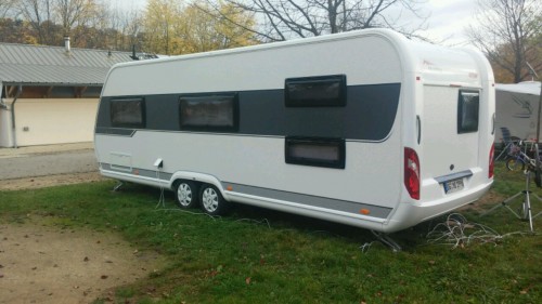

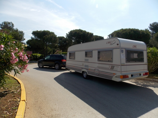

Bei uns eine von SK mit 2500kg Abnehmbar,Abschliesbar und an Originallöschern verbaut komplett 1500€ dafür auch Radlständer für 3 ohne Probleme.
Muss meinen Wohni ziehen also nichts billiges mag ihn ja dran haben wenn ich ankomme.
