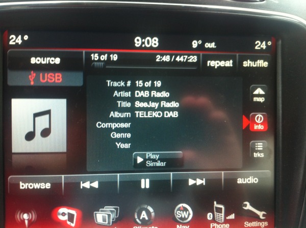

    habe mir den erwähnten DAB+ Adapter zugelegt. Er sollte über die USB Schnittstelle mit dem Originalradio kommunizieren. Die Bedienung würde auch über das Radio gehen analog wie bei einer MP3 Datei auf einem USB Stick. Aber wie Ihr schon an meinem "würde" und "sollte" heraus hören könnt, funktioniert das an meinem Uconnect nicht. Das Radio erkennt nicht das am USB Anschluss ein Gerät angeschlossen wird und somit wird die USB Funktion gar nicht aktiviert.
    Ein paar Post vorhin hat das ja anscheinend geklappt. Beim jetzigen Dension DAB+U handelt es sich um die 2 Generation.
    Hat irgendeiner damit schon Erfahrungen gesammelt oder eine Idee wie das Problem gelöst werden könnte?

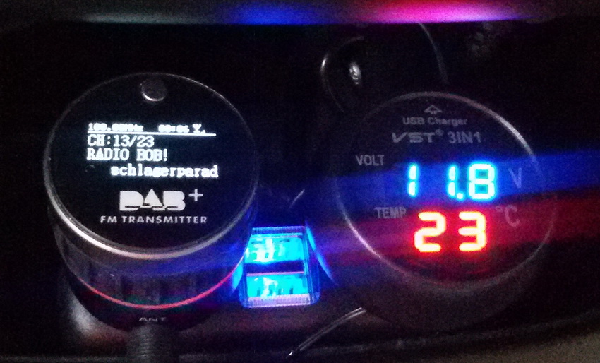

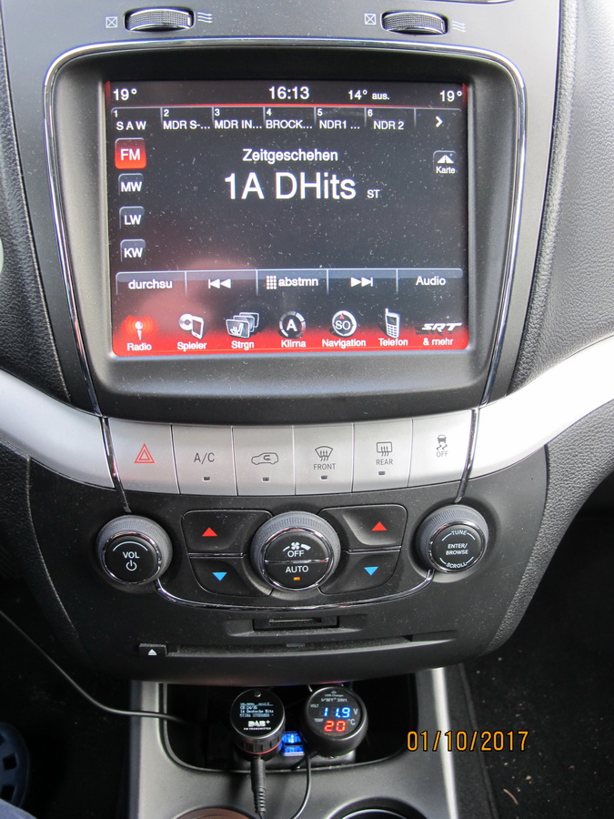

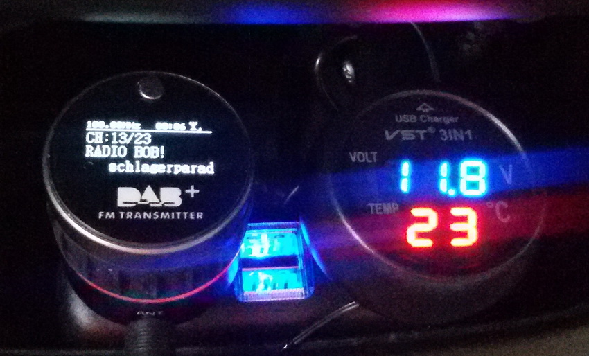

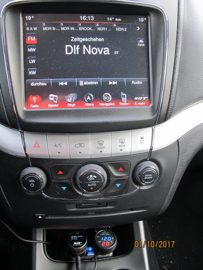

    Habe mir bei Aliexpress ein kleines DAB+ Radio gekauft.
    Es wird über den Zigarettenanschluß mit Strom versorgt und per FM-Transmitter ins UConnect übertragen.
    Das gleiche Radio hätte bei Amazon ca. 55 Euronen gekostet, bei Aliexpress knapp unter 25 Euros.
    Nach dem ersten Test und mit der Antenne als "Wurfantenne" hat alles gut geklappt.

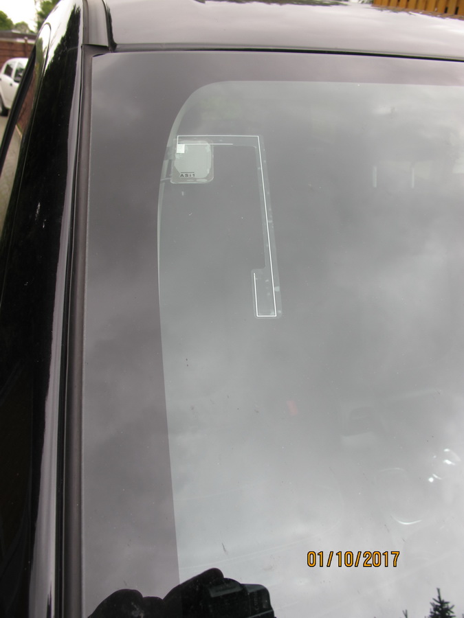

    Die Antenne ist eine klebende Scheibenantenne, ob das der Knaller ist, weiß ich noch nicht.

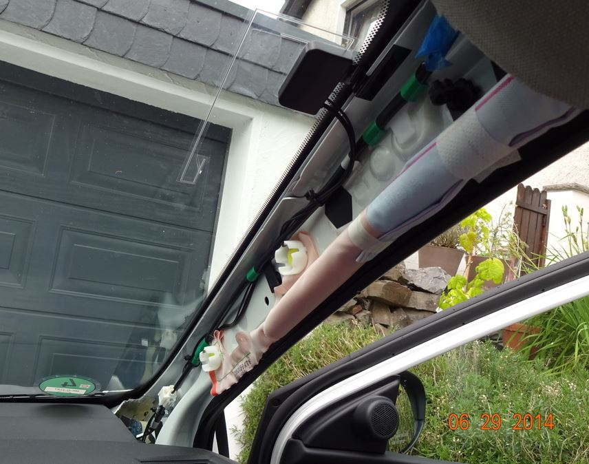

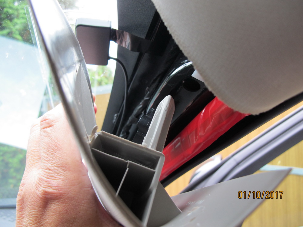

    Wie bei Bild 3 (http://www.priusfreunde.de/por…c=view&catid=41&id=253959) sehen kann, muß mna für die richtige Anbringung, die Verkleidung abmachen, weiß jemand wie das geht?
    Ist bestimmt eingeklipst oder so, aber ich möchte mir nicht die "Klipse" abbrechen.
    Im Grunde genommen, ist das kleine "Zigaretten-Radio" gar nicht schlecht, mal sehen, wie es sich im Alltag macht - dazu muß ich die Antenne vernünftig anbringen.
    Gut finde ich, daß die Info's auf das Display übertragen werden, hängt bestimmt mit dem FM-Transmitter zusammen.

    Du suchst Dir eine freie Frequenz im Radio und schon kann es losgehen, ist ganz einfach.
    Nur, wie bekomme ich die Verkleidung ab? Da die Scheibenantenne mit einem Teil der Karosserie verbunden sein muß. Ist bestimmt ähnlich wie auf dem Bild, ist zwar ein anderes Auto aber bestimmt ähnlich wie bei uns.
  • Also, wenn ich sehe, dass bei der Aktion die Seitenairbags freigelegt werden, heißt das für mich: Finger weg! Ich würd's jedenfalls nicht versuchen zu öffnen, selbst wenn da vorn keine Treibladungen drin sind.

    Stimmt, daran habe ich gar nicht gedacht mit den Airbags - eine heikle Sache.

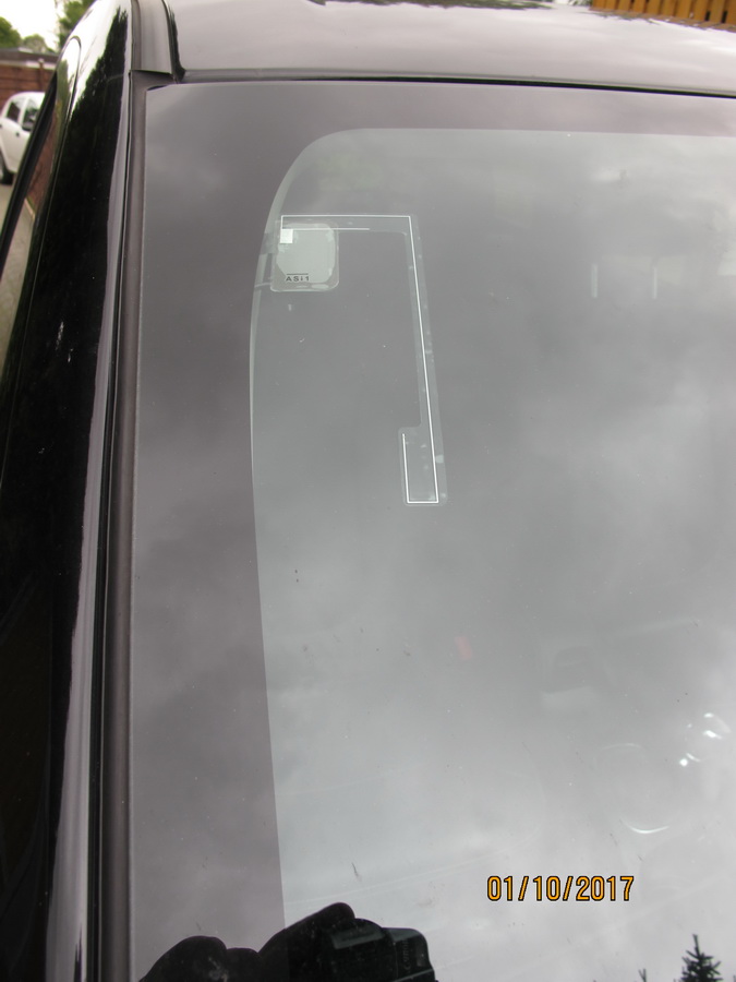

    Habe mal gelesen, daß die Antenne nicht auf Scheiben geklebt werden solle, die bedampft sind - hinten ist doch nur eine Folie, oder? Ich werd's mal "von hinten" ;) testen.
    Ich sage dann auf jeden Fall bescheid, wie es weitergegangen ist.

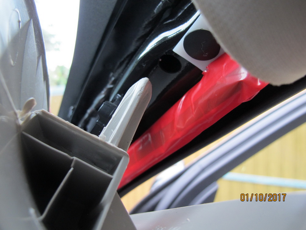

  • So, heute das Antennenkabel verlegt und an die Scheibe geklebt.
    Hinter der A-Säulenverkleidung ist kein Airbag (ist auch kein Zeichen von außen zu sehen).
    Mit ein bisschen ziehen kam die Verkleidung dann aus der Halterung und ich konnte die Antenne mit der Karosserie verbinden.

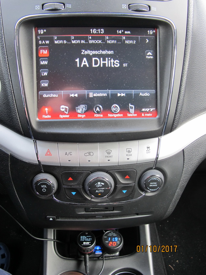

    Wie die Empfangsqualität nun beim Fahrverhalten ist, werde ich dann in der kommenden Woche sehen.
    Bei einigen Sendern erscheint, wie schon erwähnt, die Info auf dem großen Monitor - warum nicht bei allen? Keine Ahnung...
  • Ich bin Euch ja noch einen kleinen "Erfahrungsbericht" schuldig.
    Also, der Empfang, grad in der Stadt, ist wirklich beschissen und die Sender brechen laufend ab - negativ!
    Auf gerader Strecke, also z.B. auf der Autobahn usw., ist es grenzwertig bis fast gut - halbpostiv.
    War letzte Woche mit meiner Kiste zum 40.000er Service und habe, weil's länger gedauert hat, für die Heimfahrt einen Fiat 500 bekommen, inkl. DAB-Radio - absolut positiv!
    Die Sender standen wie eine Eins, alles top!

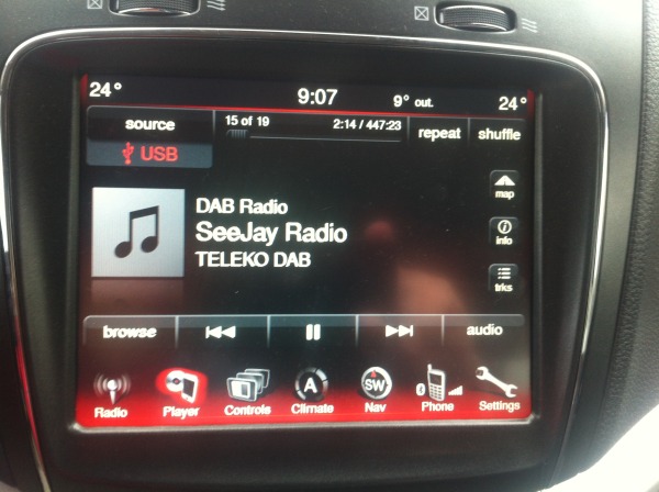

    also heute habe ich den Dension DAB+U in meinen Freemont eingebaut. Nach anfänglichen Schwierigkeiten, Tests und Verzweifelten versuchen habe ich das Teil endlich zum laufen gebracht.
    Das Geheimnis an dem ganzen ist die richtige "Config" Datei.......Also an alle die, die vorhaben ihren Freemont mit DAB+U nachzurüsten..............."dbu_K65" ........Das hier ist die Richtige Config Datei für Uconnect 8,4.
