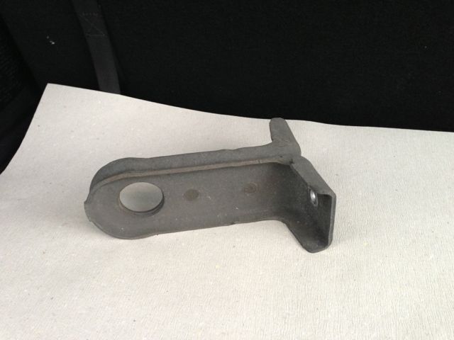

  • Da hat man seit dem Kauf bei Lastwechel Klackgeräusche von hinten....

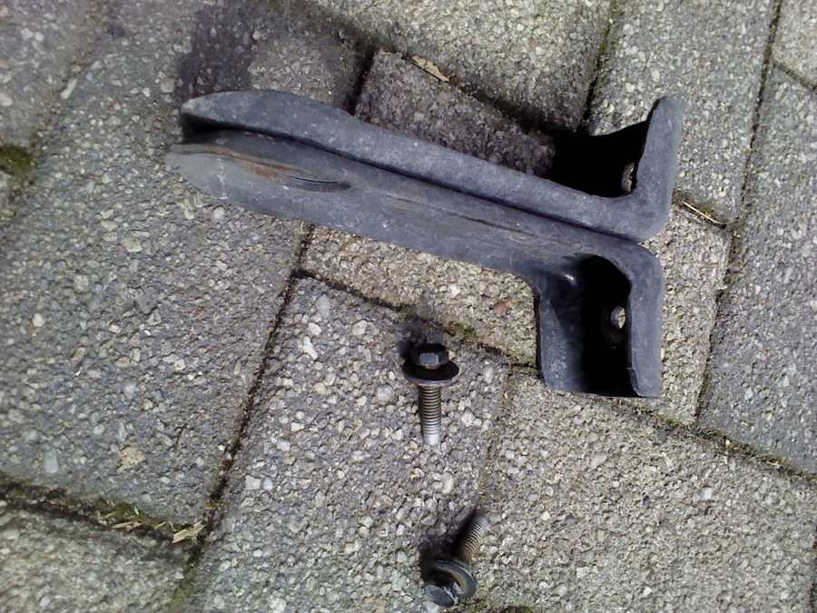

    Ich schau mal unter das Heck und was finde ich ?
    Irgendeinen Metallhaken, 2 Schrauben waren los, hätte ich auf den nächsten KM auf der Autobahn verloren :evil:
    Das Ding sitzt genau unter dem Heckträger, vermutlich der Halter für die 2 Rohr Anlage, wenn denn vorhanden.
  • Das sieht nicht nach Auspuffhalterung oder Endrohrhalterung aus. Bin mal gespannt was der Händler so sagt.

    Dein Teil sieht aus, wie von einer Aufhängung, aber nicht vom Freemont.

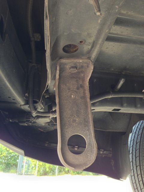

  • Moin Leute
    Habe mich heute etwas unter den Monti gelegt und nachgeschaut.
    Bei meinem Monti ist dieses Teil auch vorhanden.Eine Auspuffhalterung
    dürfte es nicht sein denn die ist weiter oben am Rahmen auf der linken Seite.
    Also für mich ist dies eine Transportsicherung.Aber es werden noch Vorschläge
    angenommen.

  • Das ist eine Abschleppöse, habe ich heute beim montieren der AHK demontiert!
    Das Teil ist mit zwei 10mm Schrauben am Rahmen befestigt.Viel Spass beim Abschleppen :whistling:

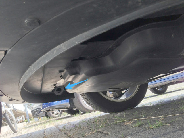

  • Die Abschleppöse liegt beim Freemont im Kofferraum und wird erst bei Bedarf angebracht. Dazu gibt's vorne und hinten in der Stroßstange einen Deckel, den man aufmachen muß. Dahinter sind Gewinde, wo die Abschleppöse eingeschraubt wird.
    Bei dem öminösen Teil kann es sich nur um die Transportsicherung halten.
