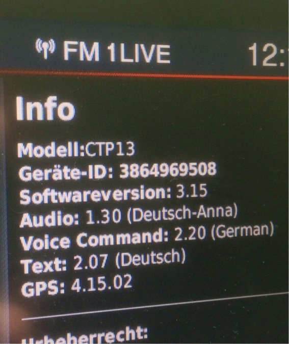

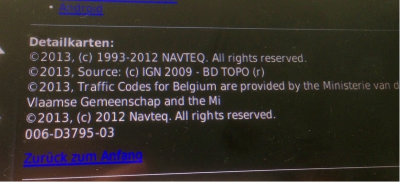

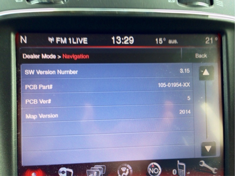

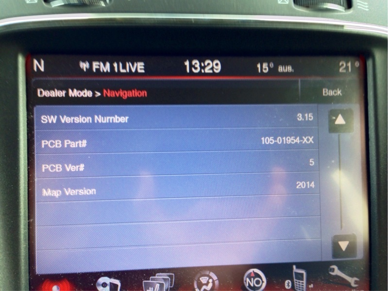

    So, ich hatte eben kurz die Papiere nochmal in der Hand, aber keine Zeit, die stelle ich morgen hier ein, mit dem Wortlaut, der offensichtlich bei Fiat zieht für das Update.
    Hier schonmal der Bildnachweis über die aktuelle Software und Kartenversion, mit freundlichem Gruss an jeden Händler, der behauptet nach 2011 gibt's noch nichts aktuelleres...

  • Danke schon mal für die Fotos zur Info. :thumbup:
    Einmal editiert, zuletzt von Semmelrocc () aus folgendem Grund: Rechtschreibkorrektur korrigiert.
  • Danke für die Fotos, so werden die mir nicht erzählen können, dass es nichts neueres gibt!

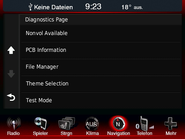

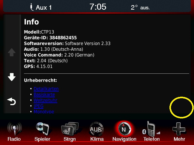

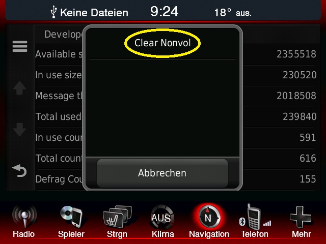

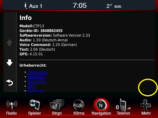

  • Hallo zusammen
    Bei mir hat das Navi seit einiger Zeit auch Probleme den korrekten Standort zu finden. Dies hat sich unterschiedlich geäussert und ich weiss auch nicht, ob alles zusammenhängt. Einerseits hatte ich falsche Angaben bei der GPS Geschwindigkeit, die ständig gewechselt hat. Als maximale Geschwindigkeit wurde im Navi z.B. dann 254 angezeigt. Weitere Probleme waren dann Positionen, die falsch angezeigt wurden, z.B. im Meer, See oder Fluss, Höhen im Minusbereich oder Anzeige der Position auf einer Parallelstrasse zur Autobahn und die Route die ständig neu berechnet wird. Zudem hatte ich einmal das Problem, dass bei 30 Grad Aussentemperatur konstant 19 Grad angezeigt wurde, was natürlich die Klimaanlage leicht irritiert hat.

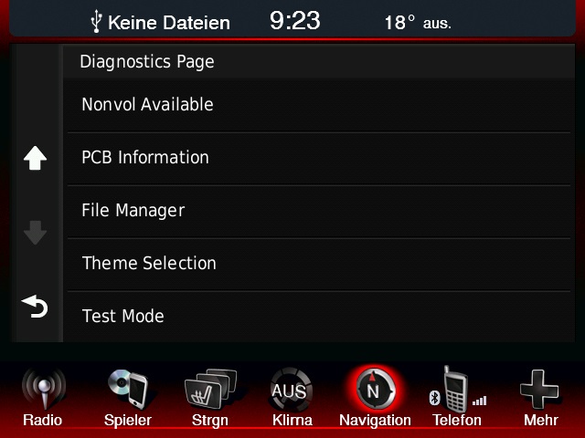

    Ich habe mich dann bei meinem Händler gemeldet, der dann mit Fiat Kontakt aufgenommen hat. Er erhielt dann eine Anleitung, wie das Navi zu reseten sei. Ich bin nun am Testen, kann aber noch nicht definitiv sagen, ob es geholfen hat. Ich versuche mal wiederzugeben, was in der Anleitung stand um den Reset durchzuführen.
    Zuerst alle Statistik Daten (Maximale Geschwindigkeit etc. löschen)
    Danach im Navi auf Einstellungen-System-Info wechseln
    5-10s auf den gelben Kreis drücken (siehe Foto)
    Im Menü Nonvol available auswählen
    In Nonvol links oben (gelber Kreis) auswählen
    Clear Nonvol auwählen
    Danach startet das Navi neu.
    Anschliessend muss das Navi nochmals 2x neu gestartet werden und zwar immer warten bis der USB Anschluss nicht mehr leuchtet und erst dann wieder einschalten.
    Vielleicht hilft dies mal jemandem weiter...
    Ich habe auch noch eine Frage betreff TMC: In der Schweiz funktioniert bei mir TMC problemlos und die Verkehrsmeldungen erscheinen im NAVI (grüner Kreis), In den Ferien war ich in Italien und Frankreich und da fehlt mir der grüne Kreis für TMC. Hat es schon jemand geschafft in Italien oder Frankreich TMC Meldungen zu empfangen? Benötigt es dazu eine spezielle Einstellung? Ich habe im File Manager eine Datei /Garmin/TrafficProvider.xml gefunden. Kann es sein, dass in dieser Datei etwas nicht stimmt?

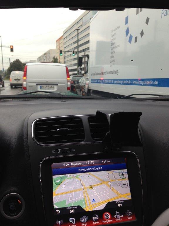

  • Hi Fossi,
    gegnau wegen dieses Problemes habe ich ein neues Navi bekommen. Hatte Bilder davon gemacht, wie ich laut Navi grad über Felder oder mitten durch Häuser fahre. Der Händler hat dann die Bilder an Fiat nebst meiner Beschwerde geschickt und dann gabs nen neues Navi. Seither ist Ruhe und diese permanenten "Route wird neu berechnet" Ansagen sind auch weg.
