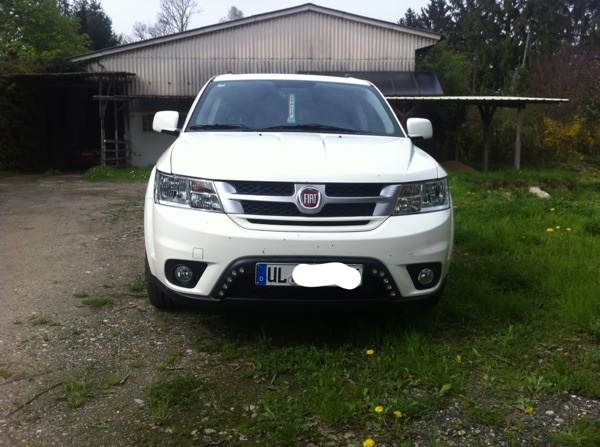

    Wenn der einbau dort erfolgen sollte wie ich es habe (siehe in meiner Galerie)
    darf nur das tfl "ohne Positionslicht" eingebaut werden!

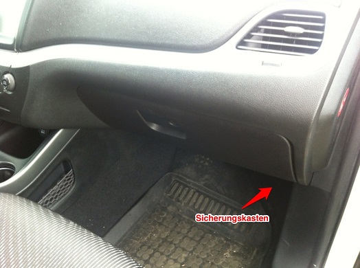

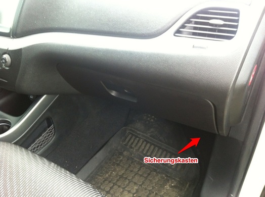

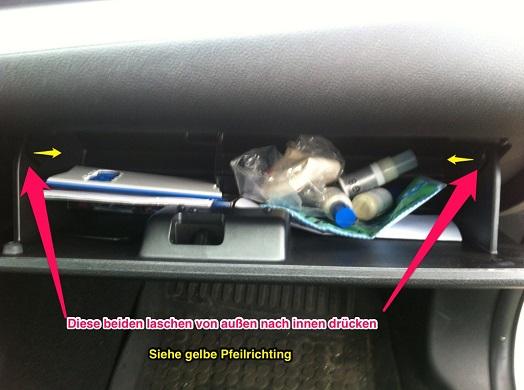

    Zuerst entfernt man das Handschuhfach,das man an den Sicherungskasten kommt:

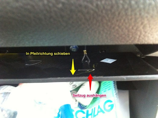

    Dabei das Handschuhfach öffnen und die linke & rechte Lasche nach innen drücken und in Richtung fußboden ziehen:

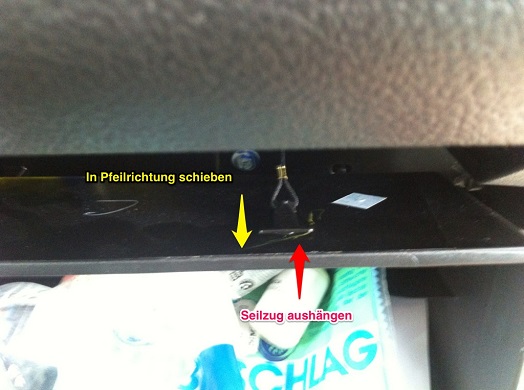

    Dann den seilzug aushängen:

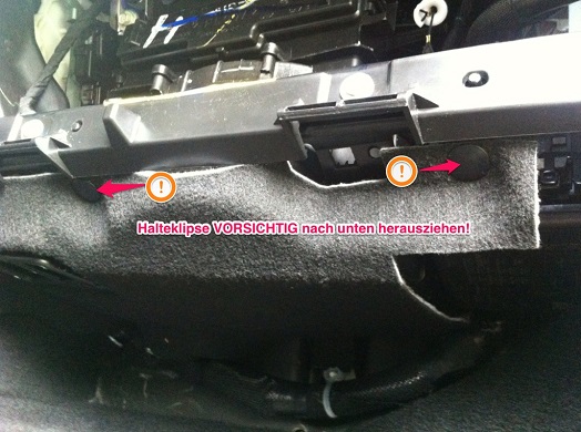

    Die Halteklipse VORSICHT entfernen in dem man sie nach unten zieht.Aber bitte mit gefühl da sie sonst abbrechen:

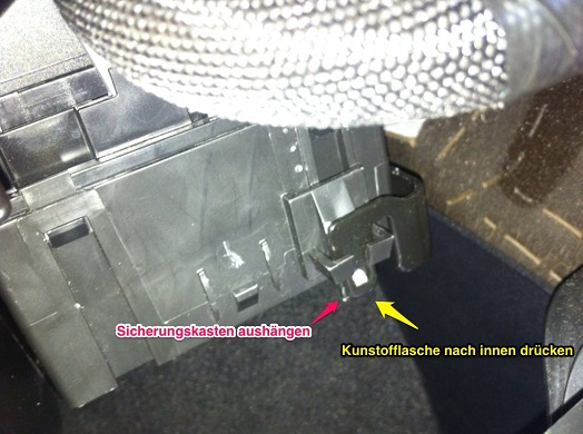

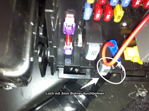

    Dann muss der Sicherungskasten ausgehängt werden, indem man die Haltelasche nach innen drückt:
    Danach den Sicherungskasten nach unten klappen und dann aus den hinteren haltepunkte nach vorne zu sich ziehen.
    Wenn der Sicherungskasten dann ausgehängt ist, kann man ein 3mm loch durch den kunstoff bohren, das dann das Zündungspluskabel durchgeführt wird:

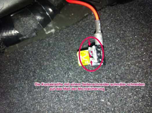

    Falls der gleiche Sicherungsstromdieb wie ich ihn verwendet habe,verwendet wird, muss er noch etwas bearbeitet werden, da es für die Microsicherungen keinen als stromdieb gibt.Dabei nimmt man eine Microsicherung (Ich habe sie aus dem Steckplatz F 102 entfernt,wo auch später der stromdieb eingesetzt wird) und hebt die kontakte über die kontakte des stromdiebs und schneidet ihn mithilfe eines seitenschneiders zurecht.
    Dann wird das 1,5mm² kabel durch das loch geführt und mit dem Stromdieb mithilfe eines Quetschverbinder verbunden.

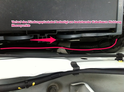

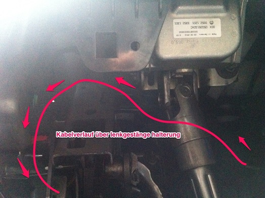

    Danach habe ich das neue Kabel am bestehenden kabelbaum befestigt und hinter der Mittelkonsole in Richtung Fahrerseite geführt:

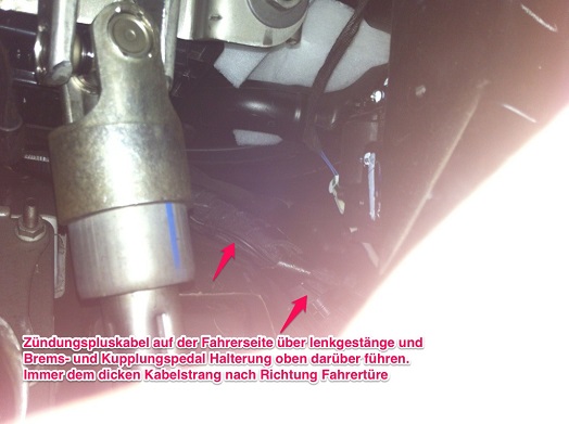

    Wenn das kabel dann auf der Fahrerseite ist,muss es über der Halterung des Brems und Kupplungspedal geführt werden in richtung Fahrertür.
    Dabei habe ich den bestehenden Kabelbaum als hater genommen:
    Wenn das Kabel dann über die besagte Halterung geführt worden ist,

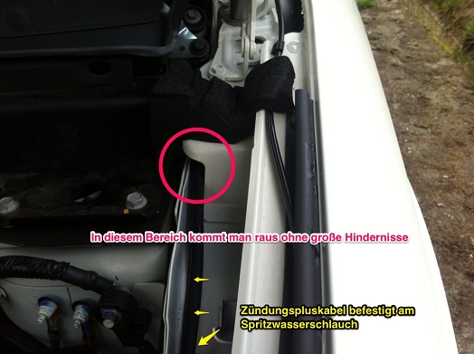

    muss es durch die Durchführungstüle wo der Spritzwasserschlauch ist durchgeführt werden.Ich habe dabei einen schweißdraht benutzt.
    Wenn das kabel dann im Motorraum ist kommt es dort zum vorschein:
    Ich habe dann das Kabel entlang des Spritzwasserschlauchs befestigt und in Richtung Scheinwerfer verlegt.

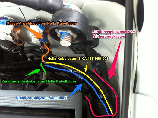

    Kurz vor dem Scheinwerfer habe ich das Kabel etwas nach unten verlegt und an dem dicken Kabelbaum befestigt und wieder in die gegenrichtung verlegt bis zur Kontaktschraube wo die Masse angeschlossen ist.
    Dort angekommen habe ich die eine hälfte des Supersealsstecker an das Kabel montiert.Es kann aber auch eine Kabelschuhkupplung verwendet werden wer keinen Stecker möchte.
    Dann habe ich den Hella kabelbaum 8KA 165 959-001 ausgepackt und das schwarze kabelende davon,mit dem gegenstück des Supersealsstecker montiert.Dann den Ringschuh an die Masse angeschlossen und das graue Kabel und den kompletten kabelbaum wo die anschlüsse der Steuergeräte sind, wieder in Richtung Scheinwerfer verlegt.

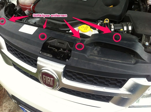

    Dabei muss man am Frontgrill erst mal die oberen Halteklipse entfernen:
    Wenn dann die klipse entfernt sind, muss man mit der einer Hand in das loch durchgreifen wo das haubenschloss sich befindet und dabei die untere Laschen nach unten drücken und dann mit der anderen hand den grill vorsichtig nach vorne ziehen.

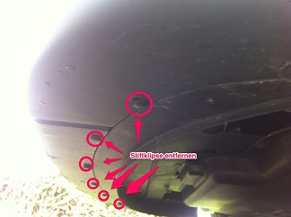

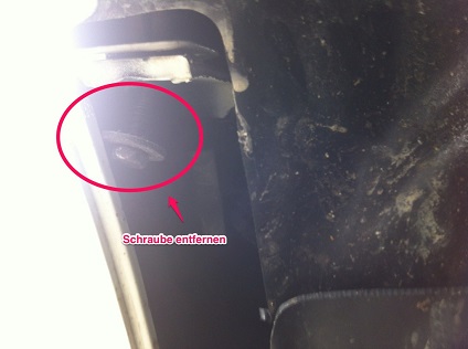

    Nun entfernt man die klipse im Radkasten und im unterem teil der stoßstange:

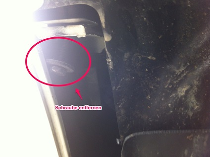

    Dann wird die Schraube im Radkasten entfernt jeweils auf beiden seiten
    Nun die Stoßstange im bereich des Radkastens nach aussen ziehen.Sobald sie links und rechts ausgehängt ist, mit der hand reingreifen und die Nebelscheinwerfer abklemmen.Nun muss die stossstange nach vorne gezogen werden,dabei aufpassen da unter dem scheinwerfer eine haltenase ist, die die stoßstange fixiert.

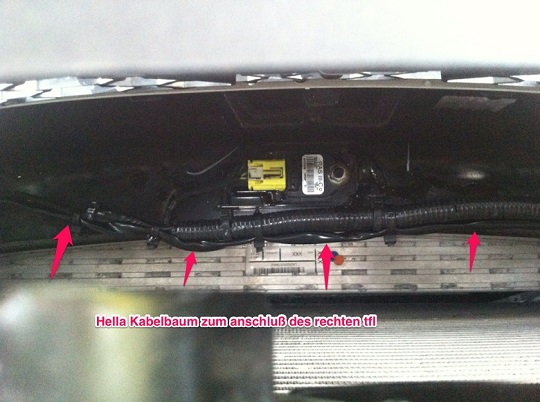

    Nun habe ich mich nochmals dem Kabelbaum gewidmet und es unter den Scheinwerfer nach vorne verlegt.Das einzelne Graue Kabel vom Hella Kabelbaum muss auch in Richtung Scheinwerfer verlegt werden und dann in Richtung Batterie verlegt werden.An der Batterie angekommen,muss man die Fassung des Standlicht herausdrehen und das Kabel des Standlichts vom Isolierband ca 4cm befreien.Wenn dann das Isolierband entfernt ist,verbindet man das graue Kabel mit dem Plus Kabel des Stanlichts mittels eines Stromdiebs.Danach habe ich es nochmals gut isoliert und das Standlicht wieder reingedreht.Die zwei Kabeldenden mit den Stecker für das Steuergerät habe ich nach vorne verlegt und das rechte Kabel entlang der aufprallsensoren befestigt.
    Die Kabelende müssen dann so in etwa im bereich der Nebelleuchten stecker sein.

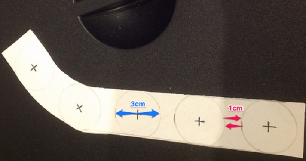

    Dann habe ich meine vorgefertigten Bohrschablonen auf die Stoßstange mit Isolierband befestigt.
    Nun wurde mit einem 3mm Holzbohrer vorbebohrt.Wenn alle Löcher gebohrt sind,enternt man die Schablone und nimmt einen Astlochboherer mit einem Duchmesser von 30mm und bohrt Vorsichtigt durch.Ich hatte auch einen Stufenbohrer,aber das Bohrloch fing an zu schmelzen,deshalb habe ich einen neuen Astlochboher genommen und mit dem funktionierte es wunderbar.

    Mir ist gerade aufgefallen das ich in meinem Bericht einen kleinen Fehler geschrieben habe.
    Der Stromdieb wurde im Steckplatz F102 angeschlossen und nicht bei F103.
    Sorry war mein Tippfehler. :pfeifen:
    Hier noch ein Bespielbild von der Bohrschablone, wie ich sie bei mir vewendet habe:
