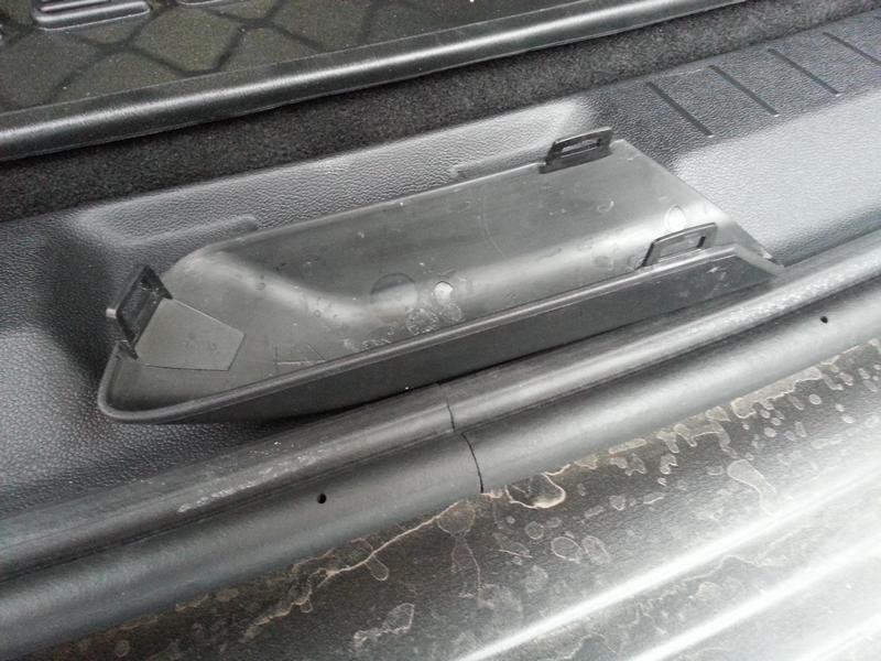

  • Falls mal jemand - aus welchem Grund auch immer - die Dachreling demontieren möchte:
    Ich hab´s heute getan, da das Dach schwarz foliert wurde.
    1. Kappen entfernen:
    Die Kappen sind am Ende und seitlich jeweils einmal geklipst. Um dies zu lösen einen Spachtel o.ä. in den Spalt zwischen Sockel und Kappe schieben und hebeln. Zusätzlich dann mit etwas Kraft an der Kappe ziehen. Sitzen fest, aber die Klipse sind stabil....

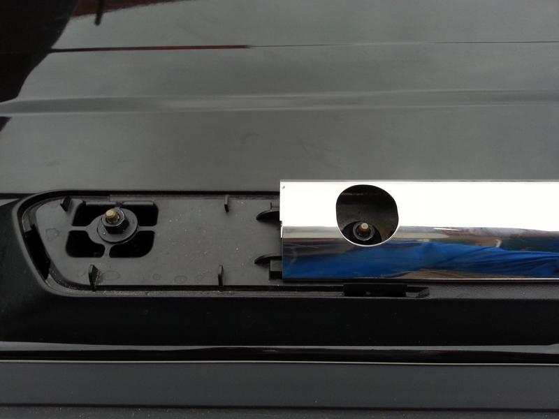

    2. Reling entfernen:
    Jede Reling ist mit jeweils zwei Muttern vorne und hinten auf den Stehbolzen, die aus dem Dach ragen, befestigt.
