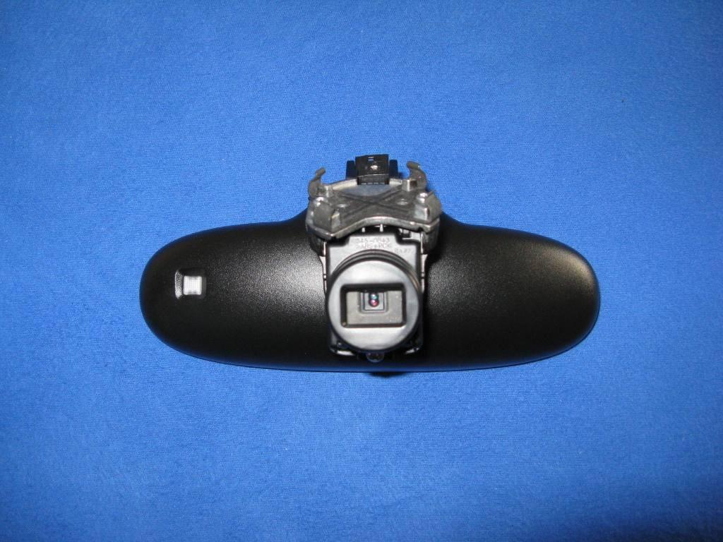

  • Mir ist heute Morgen als ich vor dem Wagen stand auf der Schale vom Rückspiegel im Innenraum ein kleines helles Viereck aufgefallen. Der Lichtsensor kann es nicht sein...aber was ist es dann????
  • Hmmmm....Das Micro für die Freisprechanlage?
  • Ich denke es ist der Sensor für die automatische Abblendfunktion.
    ??? Der Fremónt hat eine automatische Abblendfunktion????
    Ich favorisiere Diesels Vorschlag...;)

    Genau weil ich mich damit beschäftigt habe kam meine Frage...;)
    Der Sensor für die Ablendfunktion des Innenspiegels kann nicht auf der Aussenschale des Spiegels sein...das ist der dunkle Punkt im Spiegelglas...
    Hier sieht man das DIng ganz gut...

  • Der Abblend-Sensor ist es difinitiv nicht und Mikrofon ist es auch nicht. Davon gibt es 2 Stück,die sind unten am Spiegel und zeigen zum Fahrgastraum hin. Es darf also weiter gerätselt werden. :whistling:
  • Toy...Du weist es doch...also...rück raus damit...

  • Genau...das Ding ist nocht dran...aber was hat es für einen Sinn...In der BDA steht nichts...Micro ist es auch nicht...Ein Sensor für automatisches Abblendlicht kann es nicht sein...das gibt es nicht...

  • Rätsel gelöst: Es ist der nicht verwendete und nicht angeschlossene Regensensor. Der gleiche, auch vom Ausschauen her, ist im Skoda verbaut und mein Sohn wusste, wozu der gut ist.
  • Na...geht doch...warum ist der eigentlich am Spiegel...und nicht an der Scheibe????
  • Der Regensensor ist normalerweise im Fuß des Spiegels direkt an der Scheibe plaziert. Er misst meines Wissens den Brechungsindex der Scheibe und bei geändertem Index (wegen Wasser) schaltet er den Wischer.
    Vielleicht für den in USA oder so erhältlichen Abblendsensor, oder als Zugang für die Elektronik des Spiegels ?

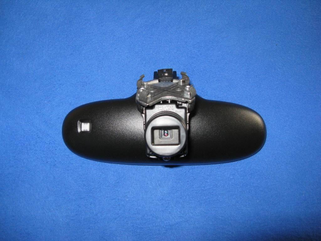

    Wäre so logisch...aber Lana hat schon recht...hier mal ein Skodaspiegel...das kleine helle Viereck auf der linken Seite...
  • So, habe gerade mal bei meinem geschaut. Das ist ein Viereck mit einem Plexiglaseinsatz, horizontal geriffelt. Hinter so etwas vermute ich einen Lichtsensor für das automatische Einschaltes des Lichts.
  • Wäre so logisch...aber Lana hat schon recht...hier mal ein Skodaspiegel...das kleine helle Viereck auf der linken Seite...
    §1... LANA hat immer Recht.
    §2... Hat LANA einmal nicht Recht, tritt automatisch §1 in Kraft.
  • Ich habe vor ein paar Minuten mit der Taschenlampe auf den Abblendpunkt des Innenspiegels geleuchtet und er hat sich abgeblendet, obwohl es draußen taghell ist.
    Es ist der deaktivierte Regensensor.
