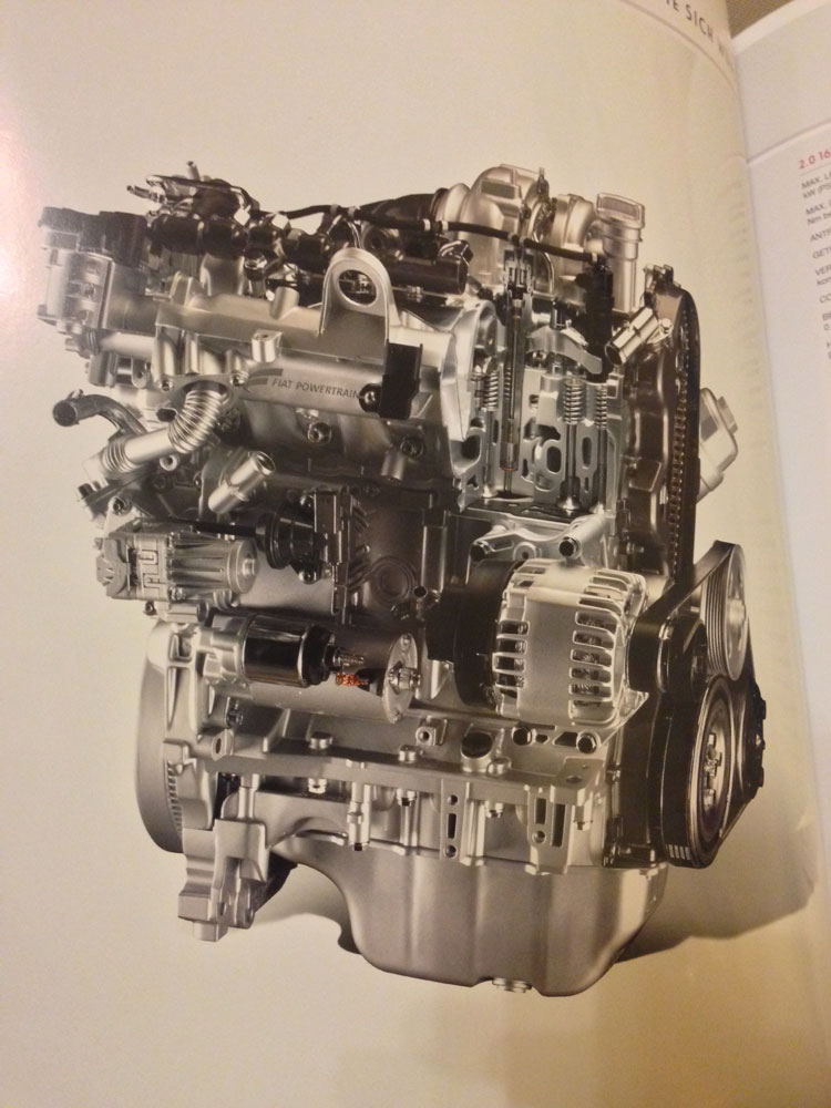

Hm, also wenn ich mir dieses Foto aus einer aktuellen Freemont-Broschüre anschaue, würde ich mal sagen, dass der Diesel ne Steuerkette hat. ![]()
Edit: Ich wurde eines Besseren belehrt. Der abgebildete Motor soll der 1,3 Multijet sein. Also doch Zahnriemen beim Freemont. Bei der nächsten Inspektion in einem Janr werde ich es spätestens wissen. ![]()
