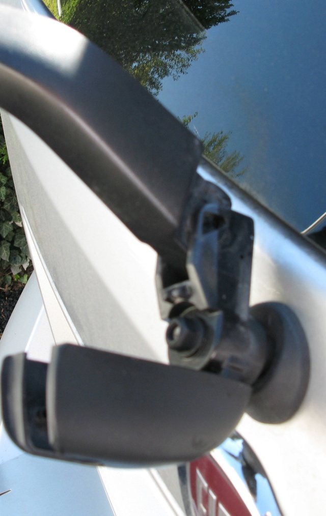

  • Bei der letzten Wagenwäsche ist mir folgendes aufgefallen...der hintere Scheibenwischer lässt sich nur leicht anlupfen und nicht rausstellen wie die Vorderen...gibt es da einen Trick oder muss ich damit leben?
  • Thomas du alter Nasenbär! Natürlich geht das! Es gibt am Fuß des Scheibenwischers, also da wo das Teil an der Heckklappe befestigt ist, eine Art Verkleidung und die muß man am besten mit beiden Händen *etwas* auseinanderbiegen, es macht KLACK und du kannst den Wischer schön wegklappen. LOL LOL LOL

  • Ihr Nasen....ich hatte eher Angst das ich ihn abreisse wenn zu fest ziehe....ich probier das nacher gleich mal aus...
