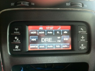

  • Hilfe, liebe Leute, es klappt einfach nicht. Das iPhone sucht und sucht nach Bluetooth und findet nichts. Ich weiß nicht, was ich mit dem Radio machen soll, es anmachen, wo muss ich drücken usw. Mein Radio sieht so aus - siehe Bild. Muss ich das iPhone erst am USB anschließen und dann was drücken?
    Danke, der Fandy
  • Ich glaube, dass ist bei mir nicht vorgesehen. "Parkstellung" gibts bei mir nicht, weil ich keine Automatik habe. Wenn ich Settings drücke, erscheint auch kein Telefon-Softkey usw. Ich gebs bald auf!
  • Hallo, Semmelrocc, vielen Dank für deine Bemühungen. Ich war gerade auf dem Parkplatz im Auto und habs nochmal probiert: es geht definitiv nicht! Wenn ich Settings drücke und nach unten scrolle hörts bei Audio auf, der zeigt mir nicht mal die Telefoneinstellungen. Ob das ein Softwarefehler ist??? Es kann doch nicht so unterschiedliche Radios geben? ?(
