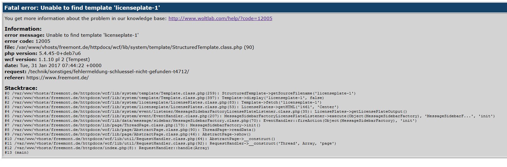

Nachdem nun nicht nur mein Montee "kaputt" ist, sondern auch der Ursprungs-Thread, siehe Dateianhang, will ich Euch aber trotzdem informieren was die Werke sagte:
Die Batterie war entladen, wurde geladen und alles funktioniert wieder !!!!
Auf meine Frage hin wie die Batterie über nacht entladen werden könne, da ich ja die ganze (extrem kalte) letzte Woche gefahren bin, inkl. Samstag, die Karre nur am Sonntag in der Garage stand kam zunächst keine Antwort. Ich legte dann nach und fragte ob die Lichtmaschine die Batterie nicht laden würde. Man hat die Ladeströme gemessen und die wären in Ordnung.
Allerdings ( und im Nachhinein betrachtet könnte das tatsächlich sein ) hatte man festgestellt das die Freisprecheinrichtung nicht herunterfahren würde, man hätte das System nun resettet und es wäre nun alles wieder OK. Könnte schon sein, ich hatte ja nachdem ich mein neues iPhone gepaired hatte ein paar Probleme.
