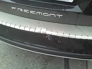

    hab gerade meinen Nachbarn platt gemacht :-(
    Leider mußte auch die hintere Stoßstange darunter leiden.

    Werkstatt meinte ca 1000 €
  • Was fehlt denn an der Stoßstange????
    Ich hab bei meinem Honda die Stoßstange von einem Kuststoffschweißer reparieren lassen...da hast danach gar nix mehr gemerkt....

  • Aua - es tut immernoch weh. Habe gerade den Ladekantenschutz entfernt und die Stoßstange saubergemacht - jetzt schauts nur noch halb so wild aus.
    Geschätzt hat die Werkstatt die neue Stoßstange auf 1000 € - mal sehen ob sie recht behält.
    Der andere Schaden scheint aber durchaus größer zu sein - eingedrückter Scheinwerfer und Karosserieteile beim Audi .... :-((

    also meine Fiat-Werkstatt meinte : neue Stoßstange - an der Kunstoffstoßstange kann man wohl nix ausdengeln - und irgendwas hinterder Stoßstange ist wohl auch ab. Näheres wohl nach meinem Urlaub -vorm Urlaub kommt der nicht mehr in die Werkstatt.

  • Lass dir mal nicht gleich neue Stoßstange aufschwatzen.Es sei du bist Vollkasko versichert.Aber eingedellte Kunststoff Stoßstangen kann man auch mit einem Fön restaurieren.Warm machen an der Stelle und von hinten vorsichtig zurück drücken .Habe ich schon paar mal gemacht .Geht eigentlich ganz gut.Vielleicht haste ja eine Werkstatt deines Vertrauens wo nicht Fiat dran steht.Wenn sie nicht gerissen istProbier mal mit Lackreiniger etwas wegzu polieren an der Stelle.Sieht ja so aus das der meiste Schaden vom Ladekantenschutz kam weil er die Stoßstange so eingedrückt gehalten hat.
  • Ja, bin Vollkasko - ich würde es schon austauschen lassen - das Auto ist halt noch nicht so alt. Und mit ausdengeln und Lackieren geht mehr drauf, als mit dem Austausch. Meine Fiat-Werke hat noch ein Angebot bzgl. der Anhängekupplung ausständig. Darauf warte ich schon mit Spannung - wenn der Preis passt, dann würde ich das alles in allem machen lassen.
