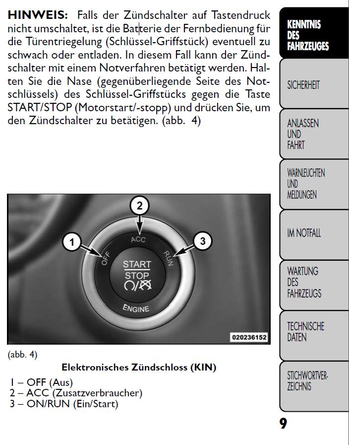

    Der arme Mann kann hier was schreiben...ergo er hat einen Rechner...also kann er die Bedienungsanleitung auch hier lesen..
    @Jimi...was hilft nicht wenn ich schreibe...schau auf Seite 8 der BA...da steht das es funktioniert...und audison hat es sogar beschrieben...
    Abb.4 suchst aber selber...;)
  • @Jimi...was hilft nicht wenn ich schreibe...schau auf Seite 8 der BA...da steht das es funktioniert...und audison hat es sogar beschrieben...

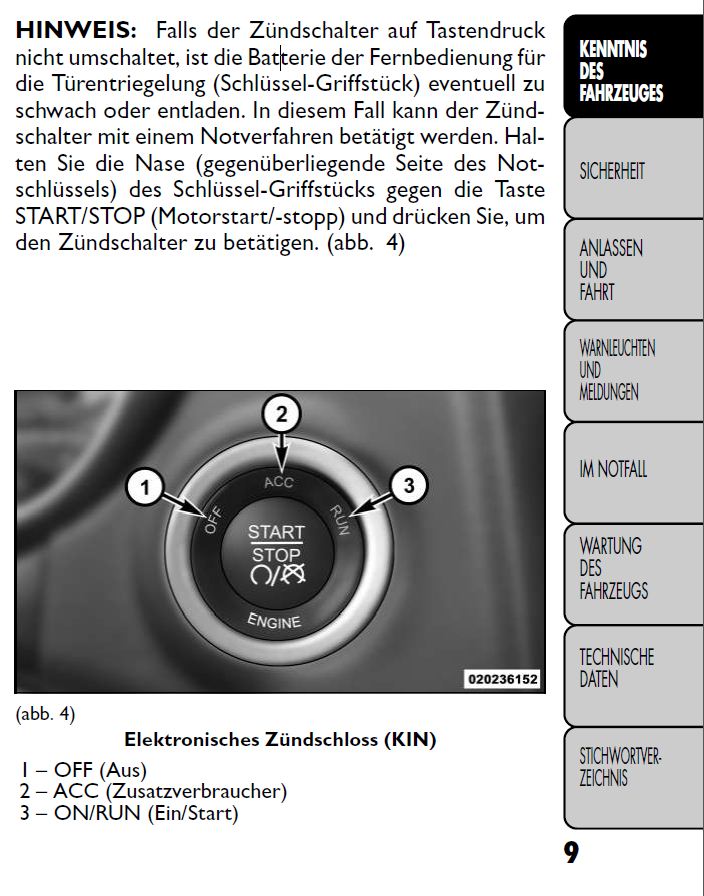

    Es wurde mittlerweile zwar schon erklärt, aber hier noch mal die Seite 9 der BA.
