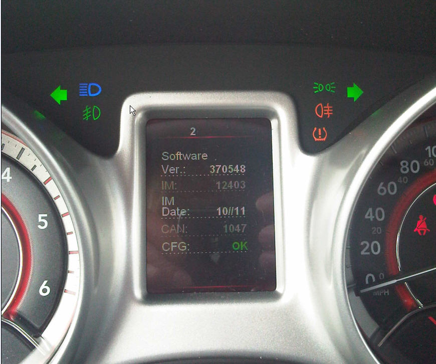

  • Hallo zusammen,
    habe gerade in US Dodge Journey Forum einen Blog gefunden, wie man die SW Version des Autos (nicht Uconnect - denke ich ???) herausbekommen kann.
    Siehe hier: http://www.dodgejourneyforum.c…to-see-software-versions/
    Psyke - (letzter Eintrag) schreibt.
    - get in the car, but don't start or hit the brake
    - hold the down selection button on the steering wheel
    - turn the car over to run (but again, don't hit the brake)
    you should get a full dash diagnostic (ie - dash lights up like a christmas tree and goes through a diagnostic routine) as well as version number informations on the evic.
    Das geht auch bei meinem Freemont (Urban, MJ 2012, Uconnect 8.4 - Foto anbei)
    Wenn ich es richtig deute, hat mein Pepe einen Softwarestand von Oct. 2011?
    Hinweis: wenn man den RUN Knopf drückt gehen wirklich alle Kontrolllämpchen an und die Zeiger der Rundinstrumente führen ein kleines "Tänzchen" auf ... nett anzuschauen. Die Show ist aber nach ein paar Sekunden wieder vorbei, und das Display geht wieder auf "normal"...
    Übrigens: die andere Methode, mit den Heizungsknöpfen, die in dem Blog beschrieben ist funktioniert bei mir nicht, oder ich bin zu blöd....

  • Meinen habe ich im September gekauft. Habe es vorhin getestet und er zeigt mir auch an. IM Date 10/11 also gehe ich davon aus das das letzte Update vom 10/11 aufgespielt wurde? ?(

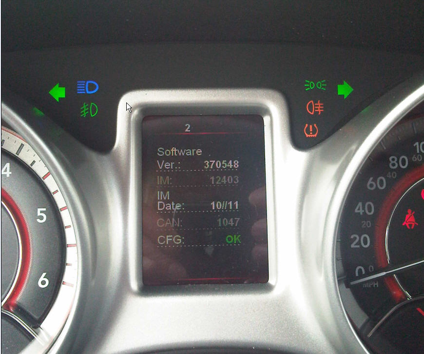

  • Habe das auch gerade probiert, funktioniert wunderbar. Habe meinen am 23.03.12 bekommen und es wurde das Neuste, vorhandene Update aufgespielt. Es sind bei mir die selben Daten wie auf dem Bild von "Makl".

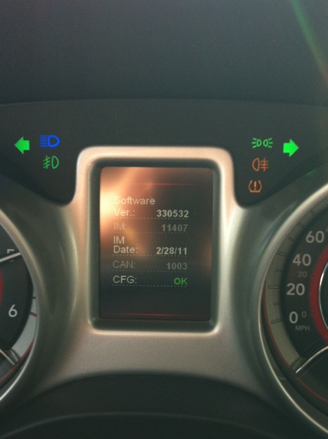

  • Bei mir sieht es nach der Kontrolle gestern so aus :
    Wenn ich das richtig verstanden habe, ist dieses nicht die aktuelle Version, werde mal bei meinem Händler anfragen
    Mein Freemont: Vorführwagen; Neues Kennzeichen, nach 38 Jahren wieder eingeführt und sofort abgeholt :)
  • Stimmt! Wenn ich die amerikanische Schreibweise des Datums richtig lese, dann ist die Software vom 2.6.2011.

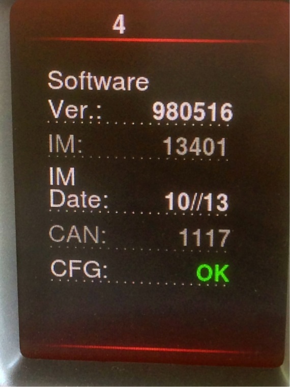

  • Habe meinen Freemont heute in die Werkstatt gebracht, wegen der schwergängigen Kupplung,der Werkstattmeister will es sich mal anschauen. das automatisches Türverschließen bei einer bestimmten Geschwindigkeit will ich einstellen lassen und ggf. neue Updates aufspielen. Mein Softwarestand vom Auto ist in der Galerie, ich denke der aktuelle und letzte Stand.
