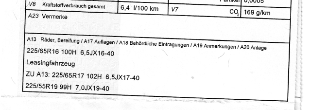

  • Ich mal wieder - und wieder mal verwirrt.
    Grad vorhin beim Kopieren der Zulassung für die Versicherung ist mir aufgefallen, dass die 19" Felgen & Reifen die ja Original sind, gar nicht in der Zulassung stehen.
    Um Blindheit auszuschließen habe ich nun meinen Junior und noch nen Bekannten schaun lassen aber da stehen nur 17" drin! Ist das bei euch auch so oder haben die auf der Zulassungsstelle nur was vergessen?

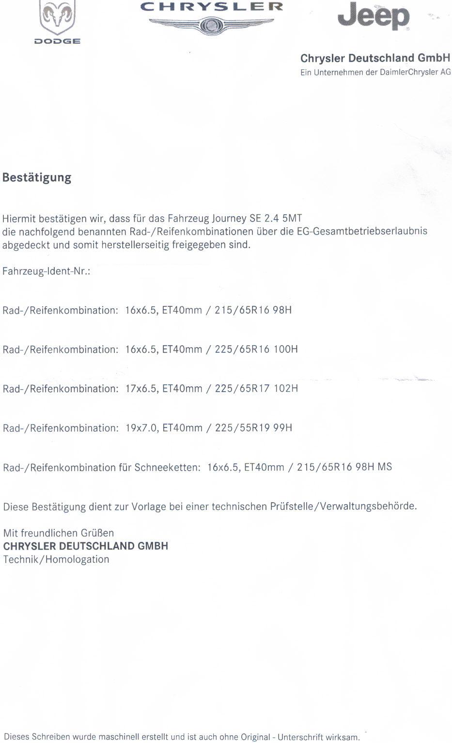

  • Eine Bestätigung bekommt man vom jedem Händler ... und lasst euch keine Kohle dafür abknöpfen ... bei meinem Journey sieht sie so aus:
    ... wie von Lana beschrieben dürft ihr nur diese Rad-/Reifenkombinationen ohne weitere Abnahme fahren (sofern es sich um Serienfelgen handelt) ...
    ... fahrt ihr Felgen in Seriengröße von einem Fremdhersteller mit serienmäßiger Bereifung und habt keine Auflagen und habt eine ABE müsst ihr nicht zum TüV etc. ... hat die Fremdfelge nur ein TüV Gutachten, müsst ihr die Felgen eintragen lassen ...
    ... fahrt ihr ein Felgengröße oder/und eine Bereifung die nicht serienmäßig freigegeben ist, müsst ihr zum TüV etc., auch wenn es keine Karosserie bezogenen Auflagen gibt ... war so bei meinen 20 Zöllern ...
    PS: Dekra macht nur Eintragungen mit Fahrzeuggutachten - Einzelabnahmen darf nur der TüV machen ...
  • Hab gerade mal in den Papieren vom 500 und vom Idea nachgesehen, da steht jeweils immer die kleinst mögliche Größe drin.
    Vielleicht ist das von Land zu Land verschieden....
  • Nach oben keine Grenze....
    manche Bayern sollen sich schon Traktorreifen auf den Freemont montiert haben, um ihre Äcker zu pflügen....
    :D :D
  • Also grad vom Händler genau die gleiche Info bekommen. In den Papieren steht nur noch die kleinste Größe. Den Rest muss dein Freund und Helfer bei einer Kontrolle selbst abfragen. Er hat mir aber sicherheitshalber noch ne Kopie der COC Bescheinigung mitgegeben.
    Da sieht man doch mal, was man so alles gar nicht weis wenn man damit nicht regelmäßig mal zu tun hat. :S
