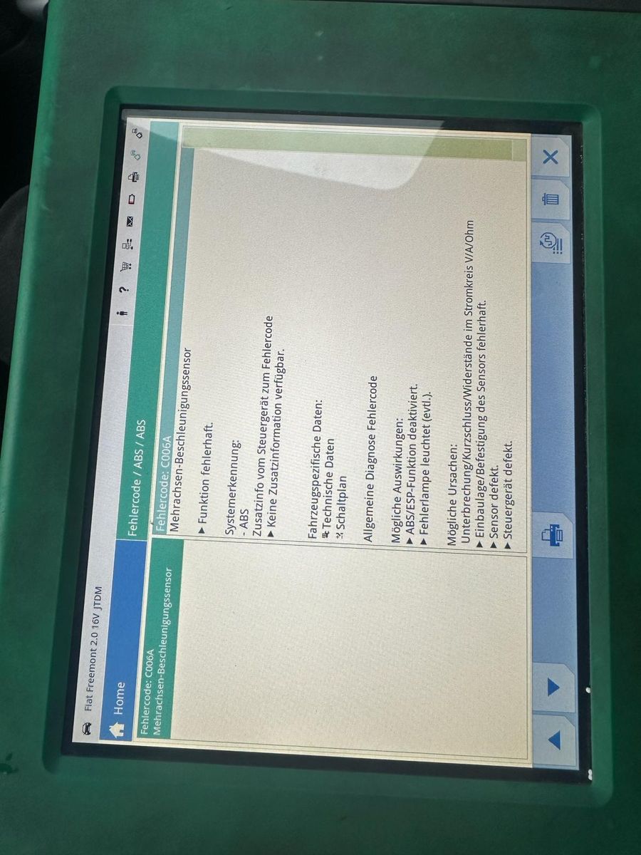

    habe einen Freemont Bj. 2015, 2,0, 170 Ps, Automatik. Vor einiger Zeit ist die ESP Leuchte angegangen und brennt dauerhaft. Nachdem endlich ein KFZ Mechaniker den Fehler gefunden hat, brauche / suche ich nun dringend den Mehrachsen Beschleunigungssensor, Bild hängt an. Die Fiat Werkstatt hat Probleme das Teil zu besorgen und der Preis von gut über 500,00 € finde ich auch gewaltig. Vielleicht kann mir hier jemand einen Tip geben oder helfen das Teil zu besorgen. Wäre Super wenn ich hier Hilfe bekommen würde.
    Habe auch eine Artikelnummer bekommen K56029562ac
    Vorab schon mal vielen Dank

    Hallo, das Teil ist nicht so günstig zu bekommen... Dieses war bei mir auch schon mal defekt... Zum Glück hatte ich da noch Garantie.
    Auf jeden Fall nochmal die Kabel zu den einzelnen Radsensoren prüfen lassen, falls noch nicht geschehen... Ich hatte auch schon einen defekten Sensor bzw. Kabel, wodurch die ESP-Lampe anging.
    Hier würdest du den Beschleunigungssensor recht "günstig" bekommen:
    https://partsinn.lt/?oem=K56029562AC
