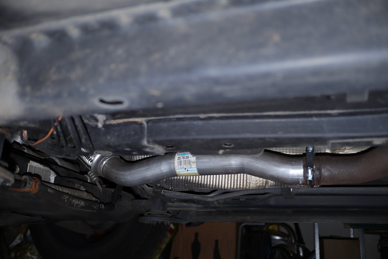

So, das Ersatzteil hat gepasst und mein Freemont ist wieder in freier Wildbahn! 220 € habe ich alles in allem bezahlt, falls es jemanden interessiert.
Hier noch ein Bild vom neuen Teil.
