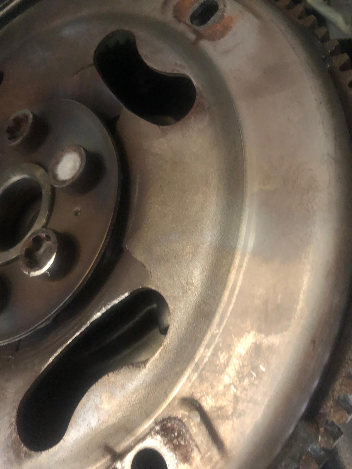

    Dieses Mal ist es aber anders... Seit ungefähr einem Jahr ist der Freemont meiner Mutter defekt. Der Ursprung der Odyssee ist bzw. war die Rückreise von einem kleinen Urlaub. Auf der Autobahn, bei etwa 160km/h, hörte man plötzlich einen lauten "knall", welcher eher in die Kategorie "abreißen" gehört. Ab dann ging nichts mehr. Kein Gas angenommen, Seitenstreifen, Auto steht und schaltet aus.

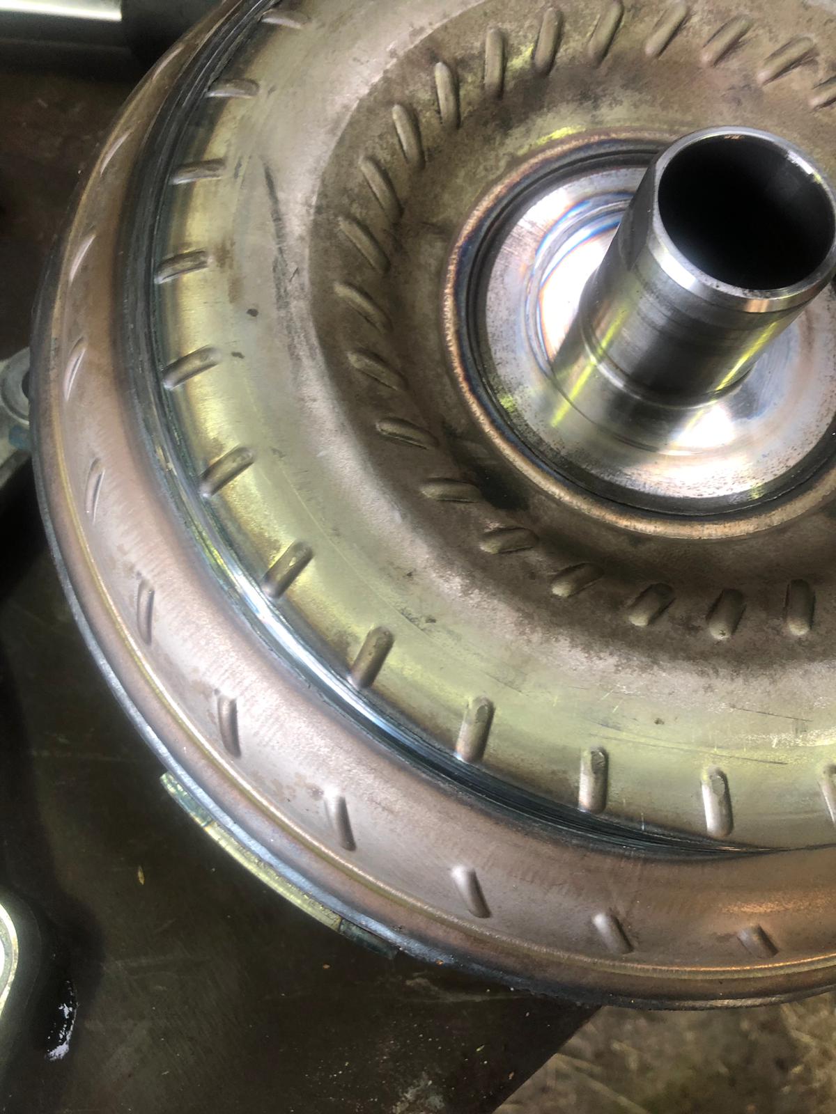

    In der Werkstatt kam dann heraus, dass die Schwungscheibe gerissen ist. Wurde repariert, fährt super, schaltet wie es soll... ABER nach einer Weile läuft Getriebeöl raus. Auf D und R tropft es. Auf P-Stellung stoppt es. Nachdem das Getriebe nun zwei weitere Male ausgebaut wurde um den möglichen Fehler zu finden, tropft es noch immer. Die aktuelle Vermutung ist, dass es einen mit den Augen nicht sichtbaren Haarriss geben muss.

    Ich würde mich über jede Unterstützung freuen. Anbei findet ihr noch 3 Bilder vom Drehwandler.

    Ich glaube nicht dass das Getriebe einen Haarriß hat, denn genau wo der Riß ist, dort würde dann eine Ölspur zu sehen sein. Ich glaube eher, dass bei einem Bruch des Mitnehmers mit dem Starterzahnkranz der Wandler beschädigt wurde oder dessen Dichtung. Wenn es mit Sicherheit Automatiköl ist. Wen nicht, kann auch der Kurbelwellensimmerring beschädigt worden sein, dann läuft bei der Getriebe Glocke auch Öl raus. Also genau das Öl ansehen.
    Ich würde, wenn es sicher Automatiköl ist den Wandler tauschen da der gerissene Mitnehmer direkt auf diesem angeschraubt ist. Wird dieser beim Bruch beschädigt oder verzogen, dass kann bei dem Drehmoment und den 170 PS schon leicht passieren, dann kann das Teil undicht sein oder irgendwo einen Haarriss haben. Da sich das Teil ständig dreht, ist eine Rißortung sehr schwierig, da hier thermische Belastungen auch mitspielen.
    Ich würde den Wandler tauschen und den Kurbelwellensimmering auf Verdacht, das müsste mit 2000€ hinkommen.
