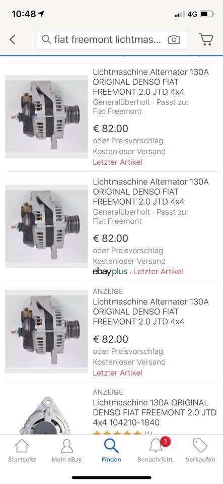

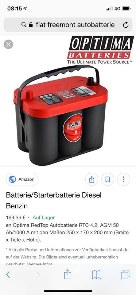

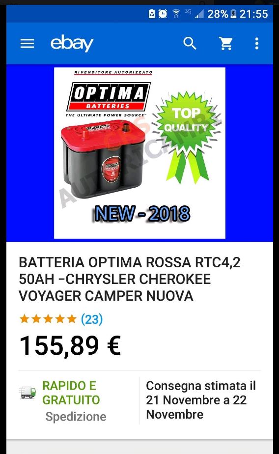

  • Ich habe bei kfzteile24 eine Lichtmaschine für ca. 250 € gesehen. Ist wahrscheinlich besser als ein Gebrauchtteil zu kaufen. Bei den Batterien musst du zur Optima Red Top greifen, weil die andere Maße hat als normale Autobatterien. Varta passt nicht rein. Es gibt noch eine Alternative von Exide, die taugt aber nix und ist teurer.
