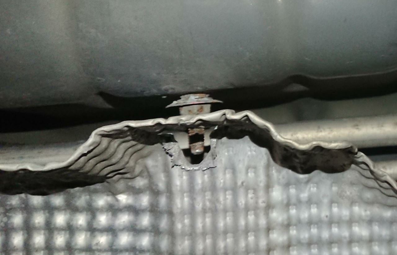

  • Hallo liebe Gemeinde,
    im Urlaub mußte ich in Landau die Werke aufsuchen. Unbekannte klappernde Geräusche!! Machte mich nervös.
    Es stellte sich heraus, daß dieses Hitzeschutzblech nur noch an 2 von 8 Schrauben hing! Auch war der Motorschutz lose, aber alle Schrauben gab es noch.
    Am nächsten Tag konnte ich mein Freemont wieder, mit neuen Hitzeschutzblech, alles wieder fest geschraubt, abholen.

  • Na so was, das habe ich ausgerechnet heute auch an drei Stellen mit einem Blech wieder angedrückt/angeschraubt ... Alu korrodiert eben auch mit der Zeit.

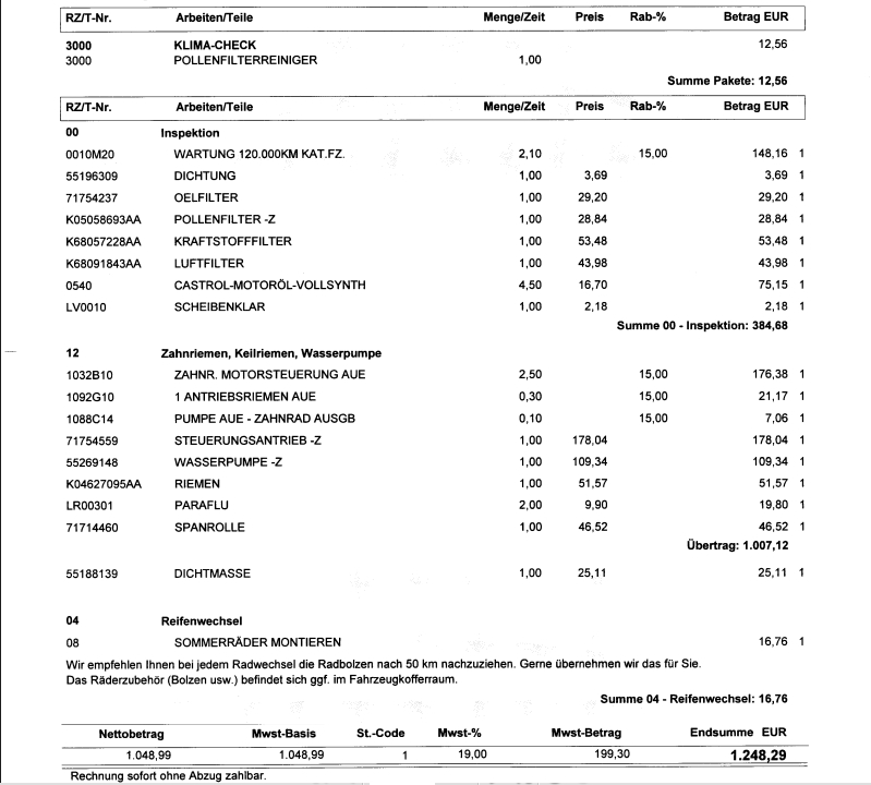

  • Hab grad mal in meinen Unterlagen nachgeschaut. Ich habe damals für die 120.000 km-Wartung inkl. Ölwechsel und ohne sonstige Reparaturen auch über 1.200 € bezahlt. Es gibt sicherlich auch unter den Vertragswerkstätten günstigere und teurere. Am Ende zählt aber, dass man sich gut aufgehoben fühlt und die Werkstatt einen guten Job macht, finde ich.
  • Vielleicht habe ich den Beitrag oben falsch formuliert.
    In den oben genannt 1.750 € (Brutto) sind folgende Kosten (Netto) enthalten:
    Arbeitslohn rund 296€;
    Material für Hitzeschutzbleche und Unterfahrschutz rund 360 €;
    Filter, Öl, etc. rund 255 €;
    Riemenscheibe incl. aller Riemenspanner, Wasserpumpe, Steuerungsantrieb und Riemen rund 550 €.
    Und dazu noch die rund 280 € Mehrwertsteuer.
    Ich hoffe damit habe ich die Spekulationen um den "Wucher" etwas erklärt.

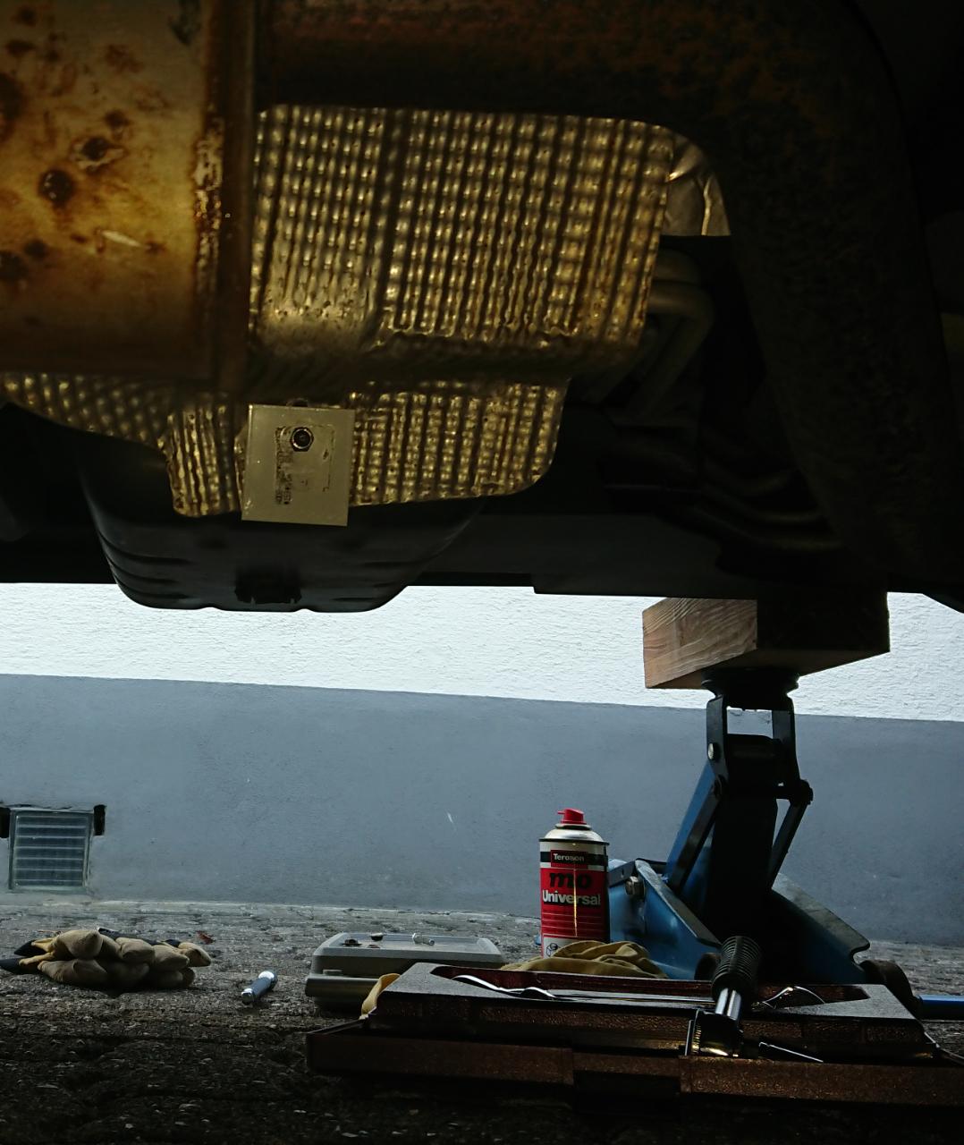

  • Da es seit letzter Woche auch ab 100km/h von unten rechts klapperte, habe ich heute mal nachgeschaut.
    Musste wieder 4 weggegammelte Befestigungspunkte des Hitzeschutzblechs neu fixieren. Vor ca. 1 Jahr schonmal die 2 hintersten (die sind heute noch bombenfest). Jetzt ist alles wieder fest (einfach alte Mutter entfernt (lässt sich nicht wieder verwenden) und große Unterlegscheibe mit M6er Mutter auf dem Stehbolzen fixiert).
    Die rechte Radkastenverkleidung war auch an der Verbindung zur unteren Motorraumabdeckung lose (1 Schraube fehlte ganz und an der hinteren war die Klemmmutter an der Motorraumabdeckung ganz aus der Plastikfläche ausgebrochen. Ursache ist die Entfernung der unteren Motorraumabdeckung bei Wartungsarbeiten, da die Schrauben sehr schnell festgammeln und sich kaum noch lösen lassen. Das Plastik gibt dann nach. Sicher keine Konstruktion für die Ewigkeit. Ich habe für die hintere Befestigung ein dickes Alublech ca. 3x7cm zugeschnitten, ein Gewinde reingeschnitten und das dann als Gegenpol von oben auf die Motorraumabdeckung geklebt und von unten die Radkastenverkleidung mit Schraube und Scheibe darangeschraubt. Hält jetzt auch wieder bombenfest und lässt sich sicher besser problemlos lösen bei den nächsten Wartung. Die dabei übriggebliebene originale Befestigungsschraube habe ich dann als Ersatz für die fehlende vordere Schraube genommen (schön mit Mike-Sanders-Fett bepinselt, damit mal sie beim nächsten Mal auch rausbekommt..).
    Der Kantenrost im Unterbodenbereich ist schon recht ordentlich. Für nicht mal 5 Jahre .. ?? So kenn ich das von meinen bisherigen echten italienischen Fiats erst nach 10 Jahren aufwärts. Ich hatte im Spritzbereich (Radkästen und Schweller, randständiger Unterboden) damals den Neuwagen-Freemont an allen Blechkanten, Schweißpunkten und Überlappungen mit Permafilm behandelt. Dort ist bis heute alles ok und keinerlei Rostansatz zu sehen. Da ich aber den mittleren Bereich damals nicht behandelt hatte und auch nicht sehr oft unter dem Auto stehe, hat mich heute der dort beginnende Schnittkantenrost heute überrascht. Habe daher alle bisher noch unbehandelten Hohlräume mit Fluid-Film ausgesprüht und den Rostansatz grob entfernt, mit FluidFilm passiviert und nachfolgend mit PermaFilm konserviert. Werde jetzt wohl jedes Jahr mal nachschauen.
