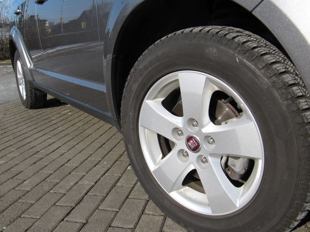

  • ..das verstehe ich irgendwie nicht, da der Aussendurchmesser vom Reifen doch gleich bleibt und sich nicht ändert. Was hat das mit dem Bordcomputer zu tun und warum gibt er falsche daten.... Da kann doch höchstens was anderes nicht stimmen, da ich doch auf die vorhandenen Felgen die richtige Reifengröße aufziehen muß und dann stimmt doch der Aussendurchmesser wieder... ?(
    Hallo lerchechen,
    der Aussendurchmesser ist leider nicht immer gleich. Von den kleinen 16 Zöllern zu 19 Zöllern ist da schon ein gewaltiger Unterschied. Das kannst Du auch auf den Bildern hier im Forum erkennen, wenn ma die Reifen im Radhaus ansieht.
    Gruß, Robert
  • also..da kann ich mir nie sicher sein, dass mein Tacho richtig geht.... ?( Das kann ja eigentlich so nicht gehen - da steckt bestimmt was anderes dahinter. :whistling: Muß noch mal richtig recherchiert werden. :evil: Es macht kein Sinn, jedesmal im Herbst oder im Frühling in die Werkstatt zu fahren um das einzustellen, wenn man verschiedene Felgengrößen hat... :cursing:
  • Der Reifendurchmesser bleibt bis auf 5% gleich. Bis 7% sind zulässig.
    Im Internet gibt es genug Umfangsrechner die das betätigen. Ich habe alle Reifengrössen eingegeben. Vom 17er zum 19er sogar nur 0,8%, d.h. 6mm Durchmesser, 3mm im Radius sind eher nicht zu erkennen. Bei den 16er seiht man es schon, denn es sind im radius 1,9cm.
    Kann also gar nicht 3l/100km ausmachen. Evtl. rechnet der nochwas anderes rein.
