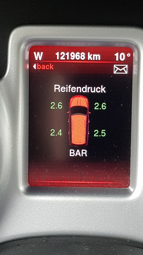

    Ich habe letzten Freitag meine Winterreifen aufgezogen
    Diese haben Drucksensoren UND: haben letztes Jahr bereits wunderbar funktioniert

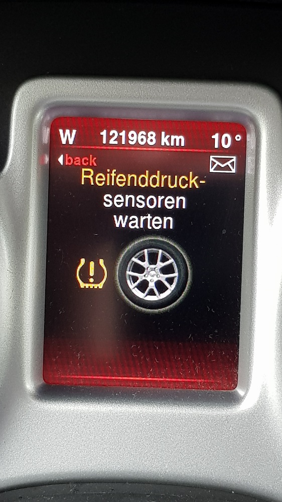

    Jetzt beim Wechsel der Sommer auf eben diese Winterreifen will das "System" diese Reifen nicht erkennen
    Die Anleitung sagt:
    Fahren Sie 20 Min mit einem Speed über 25 km/h...
    ... bin 200KM auf der Autobahn nach Holland gefahren: nix passiert :(
    Jemand einen Tipp wie ich dem "System" beibringe den schon mal erkannten Reifensatz
    erneut zu erkennen?
    Bin für jeden Tipp Dankbar
    Gruß
    Klaus

  • Nach ca. 20 km mit den Winterreifen ohne Sensoren kam dann die Meldung, das keine Sensoren erkannt werden.
    Nach dem nächsten Abstellen und wieder Starten war die Fehlermeldung weg und im Feld der Sensoren steht N/A.
    Das ist jetzt so ein normales Verhalten beim Wechsel von "mit" auf "ohne" Sensoren. Die Meldung zur Wartung der Sensoren ist jetzt auch weg.
    Beim Reifenhändler vermutet man, das vielleicht eine Zeit festgelegt ist, wann die Wartungsmeldung kommt, oder erkannt wird, das das Signal
    schwächer wird (Batterie wird leer).
