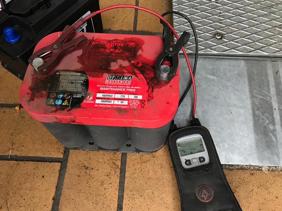

  • Ich bin bei einer freien Werkstatt gelandet, bei der meiner wahrscheinlich der erste Freemont ist, den die reparieren. Nachdem sie die Batterie getauscht haben, haben sie festgestellt, dass die neue nicht geladen wird. Dann liegt der Schluss doch nahe, dass die Lichtmaschine kaputt und letztlich auch die Ursache für die leere Batterie war. Wenn letztere nicht schon 5 ½ Jahre auf dem Buckel hätte, hätte man sie vielleicht auch wieder laden und einsetzen können. Aber bei dem Aufwand, da dran zu kommen, habe ich sie natürlich gleich tauschen lassen.

  • So, heute Abend habe ich meinen Freemont endlich wieder in Empfang nehmen können. Bin um 1050 € ärmer und habe eine neue Lichtmaschine (gab's wohl nur original über Fiat Frankfurt mit entsprechender Lieferzeit) und eine AGM-Batterie von Exide. War die einzige passende Option, die der Stahlgruber-Katalog ausgespuckt hat. Ansonsten wäre ich auch bei der Optima Red Top geblieben.
