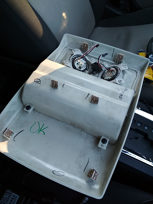

  • Die Konsole links und rechts anfassen und vorsichtig nach unten ausrasten. Aufpassen wegen dem Kabel, abstecken! Es sind dann vorne zwei LEDs drin.

  • Ich war heute in der Garage um den Freemont für die amtliche Kontrolle vorbereiten zu lassen. Dabei ist aufgefallen, dass die Beifahrer-Leselampe nur ganz schwach leuchtet. Die Garage meint, dass man da das ganze Teil auswechseln müsse, was CHF 300.-- koste. Ich habe dann dankend abgelehnt.... Da ich ein mechanischer Laie bin (ok Lampen wechseln geht noch) wollte ich anfragen, ob jemand eine genauere Beschreibung hat (oder 1-2 Fotos), wie ich die Lampe rausbringe und ersetze. Ich will das Ding ja nicht kaputt machen. Lieber Gruss aus der Schweiz

    Bereits vor 5 Jahren hat Toni diese Frage schon beantwortet: "Die Konsole links und rechts anfassen und vorsichtig nach unten ausrasten."
    Die Konsole ist mit 6 Clips NUR aufgesteckt - noch verständlicher als bereits beschrieben..... hier:
