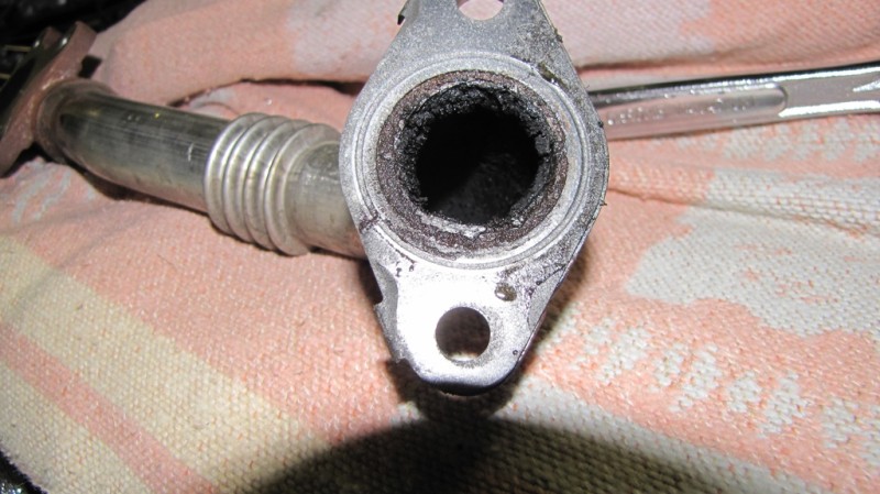

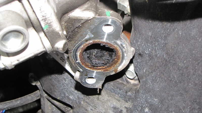

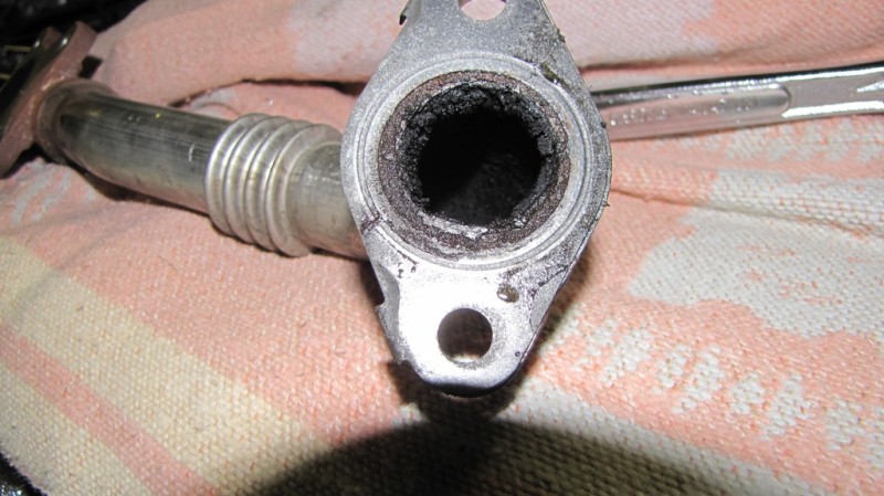

  • Also hat das noch niemand gemacht, aus den Antworten zu schließen. Ja, das Teil heißt Abgasrückführungsventil und ist im Grunde überflüssig bis sehr störend, weil die Dieselabgase ziemlich heftige Verkrustungen erzeugen, wie auf den Bildern zu sehen ist. Die gibt es dann auch in dem teuren Ventil, das schließlich irgendwann ausfällt und die Einlassventile möchte ich auch nicht sehen.
    Ursprünglich notwendig für die Euro 5 - Einstufung, fällt aber bei Stilllegung bei der TÜV-Abgasmessung gar nicht auf, wie ich bei unserem Nissan festgestellt habe. Der Wagen hat genau bei 1800-2100 U/min das größte Drehmoment, war aber in diesem Drehzahlband ziemlich schlapp. Seit die Abgaszuführung unterbrochen ist, schlürft der Motor keine Abgasbeimischung und er zieht über das gesamte Drehzahlband viel besser, das war gleich ein anderes Fahren. Auf den Verbrauch hatte das keine Auswirkungen. Eine Meldung der Elektronik gab es bei dem Fahrzeug nicht, es war ja keine elektrische Unterbrechung.
    Nun habe ich angenommen, das ginge beim Freemont auch, hat aber offensichtlich noch niemand versucht. Dann bin ich halt mal der Vorreiter und berichte später.
