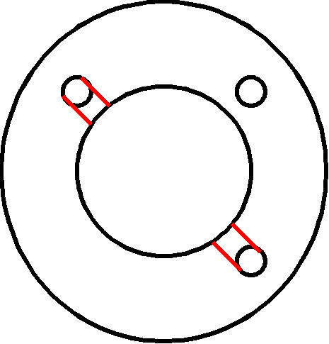

  • Ist relativ einfach. Die Osram LED Fog sind geringfügig kleiner als die Original Nebelscheinwerfer und werden von außen (vorne) angeschraubt. Man muß nur die vorhandenen Löcher (im Kunststoff) zu Langlöcher machen. Siehe Bild. Das rote sind die kurze Schnitte.

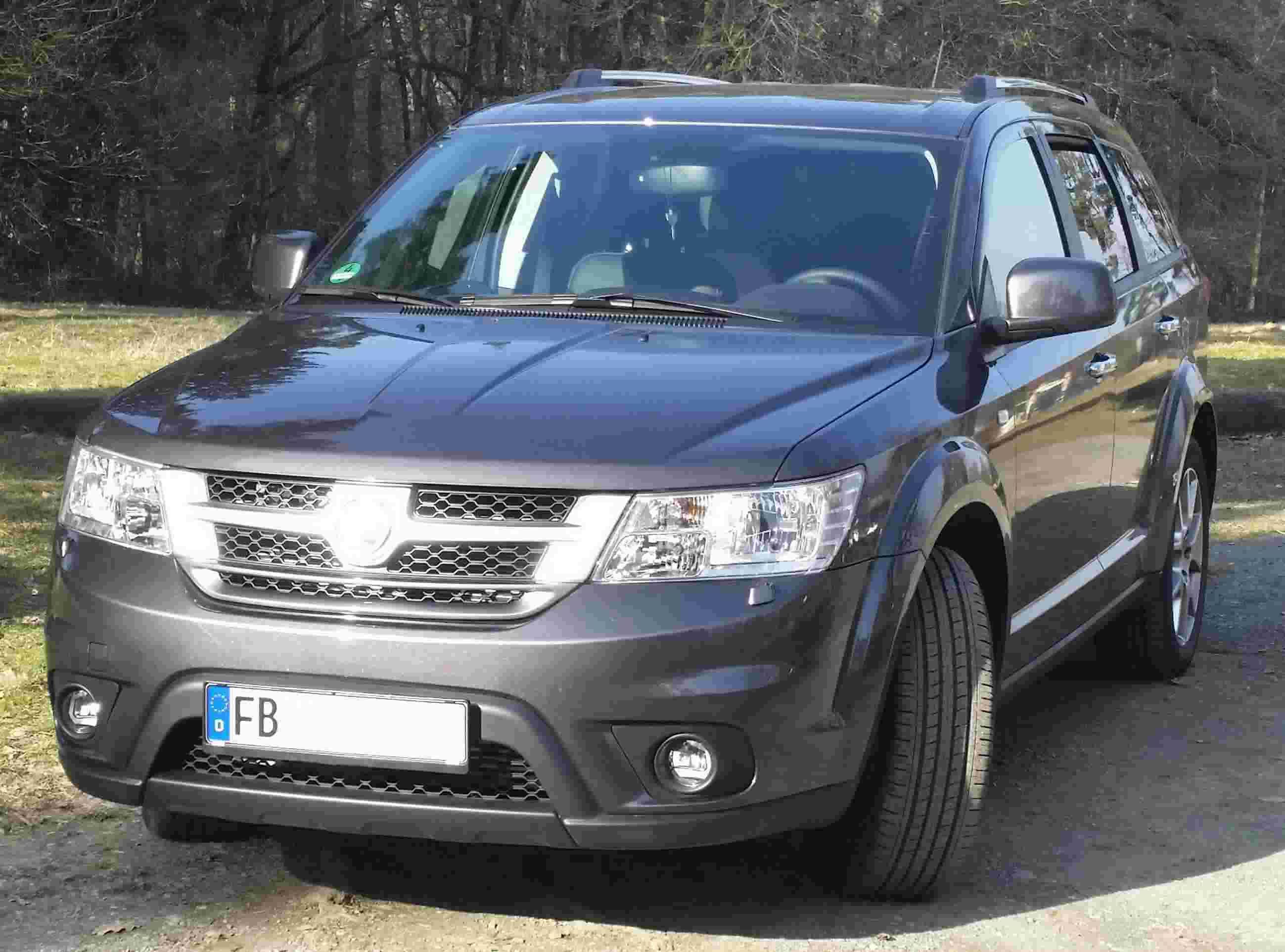

    Und so sieht es aus.

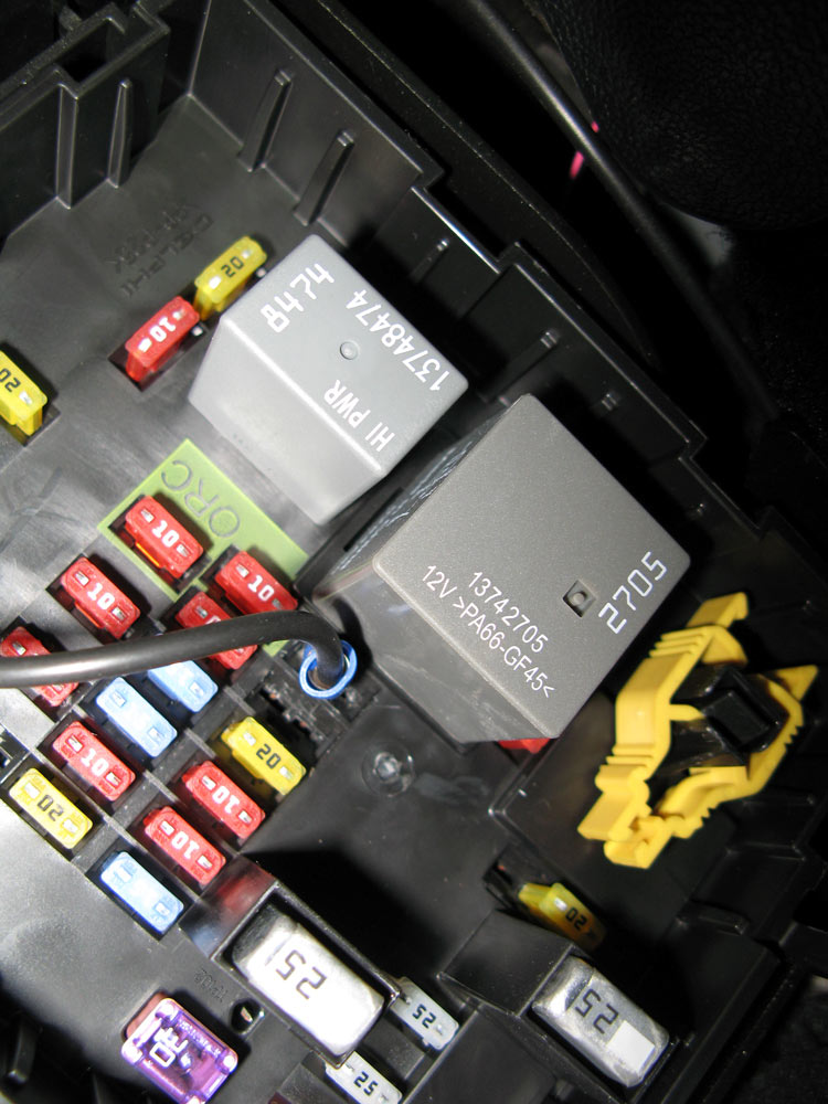

  • 800 € sind ein Wort! Ich hab für den Einbau meiner Hella NSW + TFL-Kombination etwas über 400 bezahlt, was ich schon ordentlich fand. Habe den Einbau damals durch einen Karosseriebaubetrieb vornehmen lassen und die haben viel Zeit damit verbracht, den richtigen Anschluss zu finden. Man muss wohl auf jeden Fall den Strom vom Innenraum nehmen. Am Ende haben sie die TFLs am Zigarettenanzünder angeschlossen, was den Nachteil hat, dass sie schon auf Zündungsstufe ACC leuchten und nicht erst, wenn der Motor an ist. Alternativ kannst du dir den Strom aus dem Sicherungskasten unter dem Handschuhfach holen. Der Reservesteckplatz F112 soll dafür geeignet sein (siehe Foto, vielen Dank an Lana!).

  • Wir haben die im sicherungskasten angeschlossen und zwar bei der asd Sicherung die schaltet auch ca20s später ab. Dann hast du sogar fallow me home Beleuchtung ! Und den Stecker für die Nebellichtern passt nicht den musst du abzwicken und direkt verbinden ! Und beim Einbau die Radläufe abmontieren dann kommst du am besten hin
