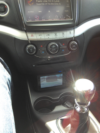

  • Da mein Lockpick meine bereits gekaufte Frontkamera nicht unterstützen wollte und die Verlegung der Kabel schon so mühsam war, habe ich mich entschlossen einen Monitor zu erwerben und diesen für die "Einparkhilfe" nach vorne zu verwenden.
    Das Bild ist gut - leider auf dem Bild durch die Sonneneintrahlung etwas grau hinterlegt - Mann/Frau beachte bitte meinen blitzblanken Schaltknauf!

    Monitor
    Kamera
    Wobei die Kamera habe ich derzeit am Kühlergrill, da sie mit an der Kennzeichenhalterung zu exponiert erscheint.
    Das Bild der Kamera ist seitenverkehrt und lässt sich auch nicht umstellen. Ist eine reine Rückfahrkamera und bei den meisten dieser Kameras ist es seitenverkehrt, damit es wie im Rückspiegel erscheint. Das stört mich nicht weiter - mir gehts rein um den Abstand beim Einparken.
