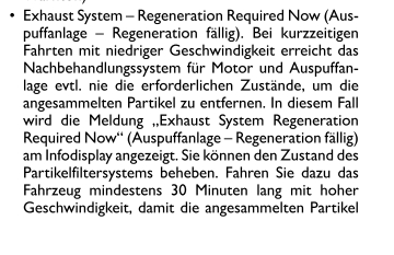

Wie leite ich den Vorgang ein?
  • Unter Zuhilfenahme modernster wissenschaftlicher Analyse- und Vorhersagemethoden ( jaja, Klugscheißer *g*) denke ich mal er meint das freibrennen des Abgassystems :D
  • Ab auf die Autobahn und ein paar km flott fahren (ich glaube mind. 20 km steht im Handbuch).
    Edit: habs gefunden ... 30 min mit hoher Geschwindigkeit ... Handbuch Seite 24 (von 2012)
  • Konnte ja bloß das sein ^^
  • Kein Kunststück! Drei Sekunden überlegt dann kam die Erleuchtung :rotfl: :party:
  • Motor muss warm sein und dann ca. 15 Min. bei einer Drehzahl von ca. 3000 fahren. Gelingt bei Automatik am besten mit der möglichen manuellen Schaltung. Dazu brauchst du gar nicht auf die Autobahn, einfach einen entsprechend niedrigeren Gang wählen bei höherer Geschwindigkeit, dann kannst du auch normale Straßen nutzen.
