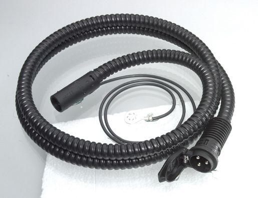

  • Hat einer von euch eine Idee wie man am leichtesten ein Kabel in den Innenraum des Freemonts bekommt ?

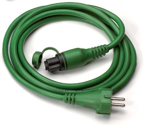

    Ich tendiere zu einem elektrischen Defa Zuheizer für den Innenraum, dazu jedoch muss ich das Kabel mit einem 220 V Kabel verbinden über eine kleine Dose.
    Wohin nur mit der Dose, und wo das Kabel durchbekommen?

  • ich habe mir die Teile angeschaut. Einfach wird es wegen der Größe der Stecker nicht sein. Zwischen Innen- und Motorraum ist eine Gummidichtung. Die muß dafür aufgeschnitten werden. Das Kabel selber, ist aber wieder dünner, somit wird das Loch nicht mehr dicht. Möglich, dass es noch andere Durchgänge gibt, die sind aber derart verbaut, dass du Hände einer Hebamme und eines Affen brauchst, um dorthin zu kommen. :S
  • Hallo,
    ich würde den stecker demontieren dann muss man nicht aufschneiden.
    dann stecker wieder montieren! ;)
    wenn das nicht ein schraubstecker ist einfach für 3-4€ en neuen schraubstecker kaufen!
    gibt es bei conrad oder baumarkt! :D :D
    und die dichtung zum fahrraum hält noch dicht, kabel mit ein wenig spüli einschmieren dann rutscht er besser!
