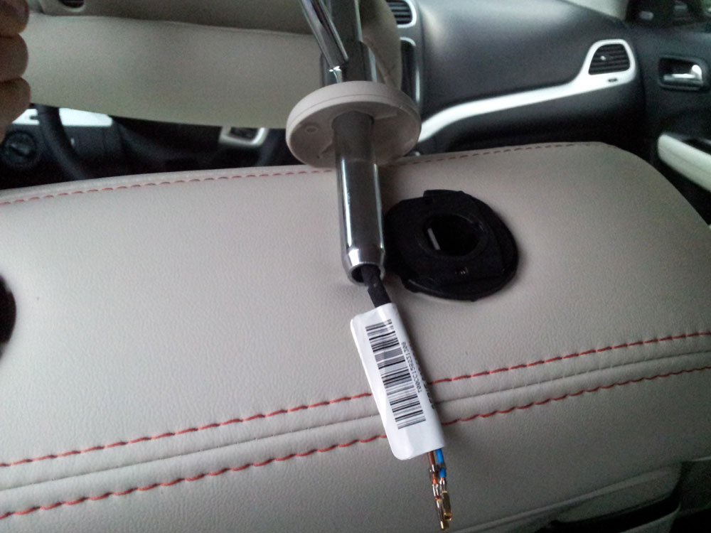

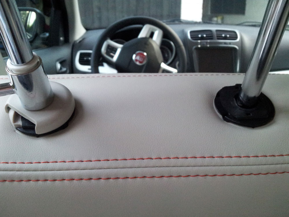

    1. PVC-Abdeckkappen vorsichtig lösen, welche den Abschluss zum Sitz darstellen, die den schön verchromten Rundstahl der Kopfstützten im Sitz versinken lassen.

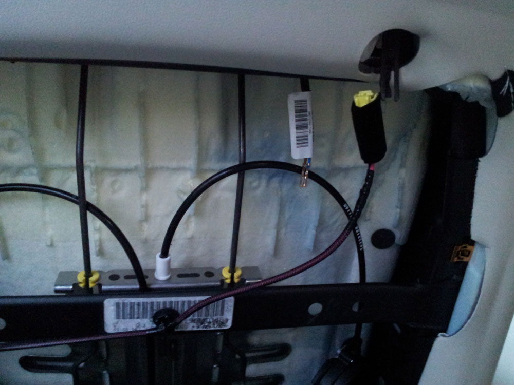

    2. PVC-Rückenteil vom Sitz abnehmen und zwar von unten anfangen die Messing-Klipse zu lösen, weil oben am Sitz sind zwei gesteckte Metallschuhe sind (am besten anschauen, dann wird es jedem klar)
    3. 2-poliges Verbindungskabel zur Kopfstütze lösen
    4. Kopfstütze kann dann raus geschoben werden

    1. Ich habe einen normalen Innenraum. Die PVC Abdeckkappen sind bei mir nicht vorhanden. Auf dem linken Einlaufrohr muss ich drücken
    und auf der anderen Seite muss ich eine Nadel in ein kleines Loch stecken, dann lässt sich die Kopfstütze rausziehen.
    Am Besten ist es, wenn man dies nur zu Zweit macht.
    2. Wenn man nach den Farben der Stecker und Kabel geht, müssten das Sensoren vom Airbag sein, bzw des Airbagsystems.
    3. Zum Mittleren Foto: Die Stecker müssen nicht unbedingt abgeklemmt werden. Es reicht den schwarzen klebrigen Stoff rund um den gelben Stecker vorsichtig zu lösen. - Dann lässt er sich wie ein ganz normaler Stecker abklemmen. Dieser kommt dann problemlos durchs "Rohr" samt Kopfstütze.
    Habe es genauso bei mir gemacht als ich mir Lammfellbezüge aufgezogen habe.
