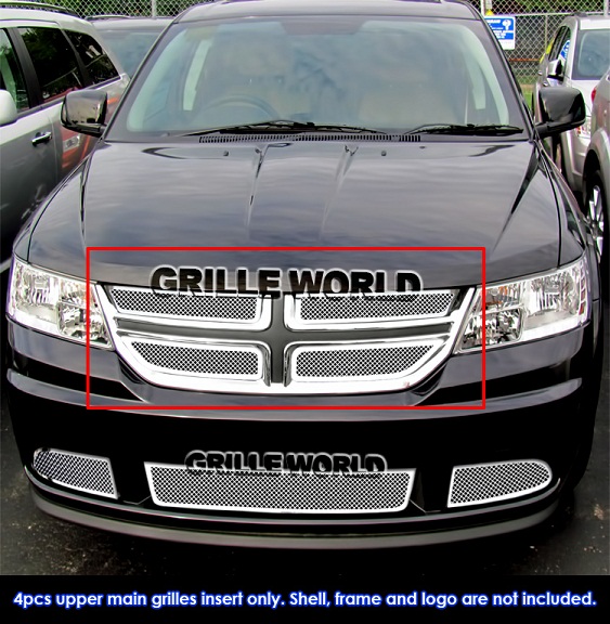

  • Ja warum nicht. Solange es nicht von alleine abfällt bzw. Andere gefährdet. Technisch hat das helle Gitter keine Beeinflussung. Beim letzten US Car Treffen hatte ich einen RAM mit so einem Gitter gesehen. Hatte für mich Sch.... ausgesehen.
  • Für mich persöhnlich sieht das aus wie diese *billigen*, und das mal im schlechten Sinne, Gitter die ich schon öfters bei der Vewendung von "Tuning"-Heckschürzen bei alten Honda CRX gesehen habe.
    Einfach nur peinlich (Beim Honda)! Und irgendwie werd ich das Bild im Kopf davon nicht los :D
