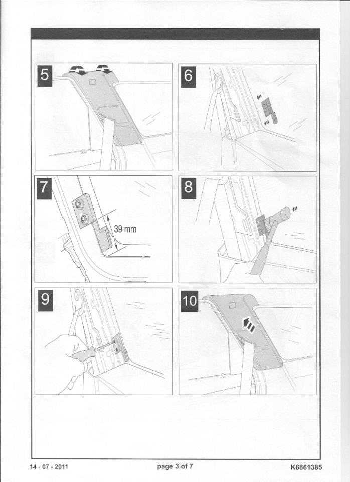

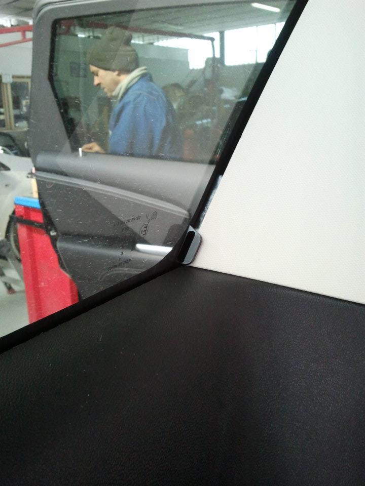

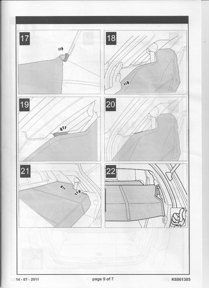

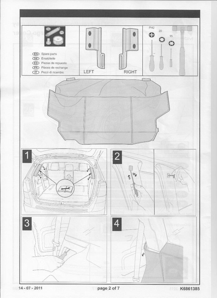

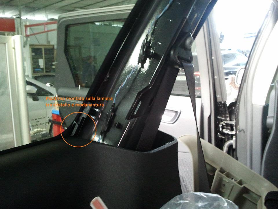

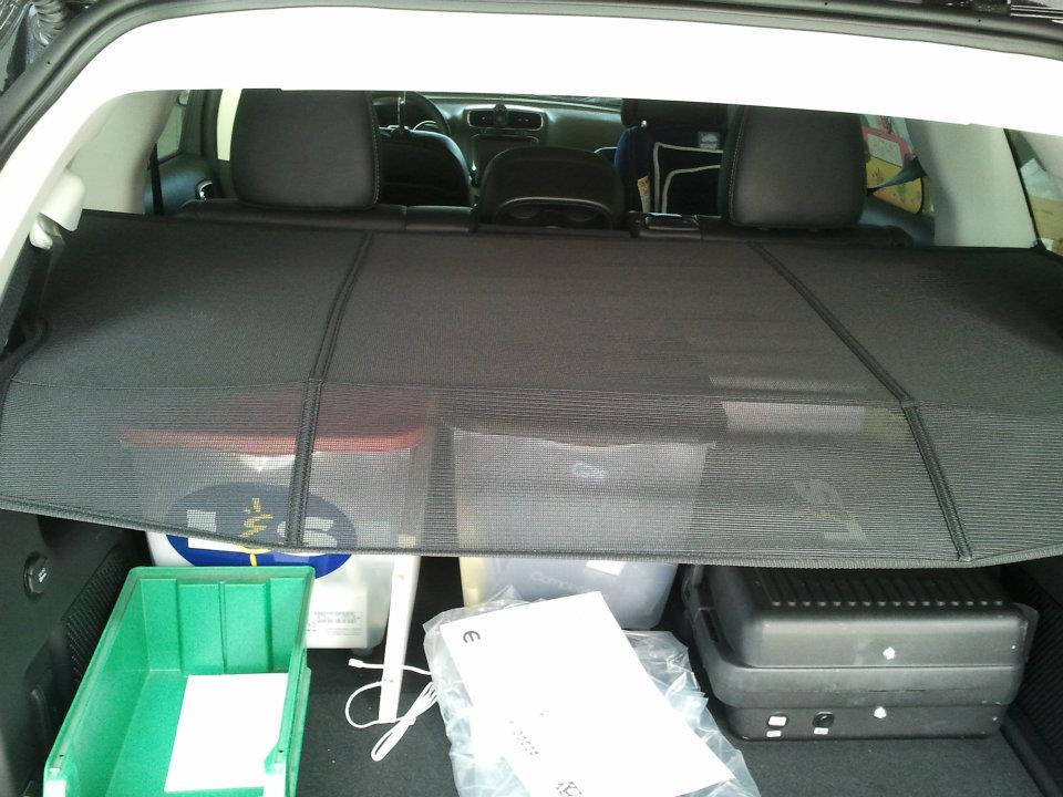

  • Eben nicht mehr hinten offen mit der NEUEN Abdeckung für den 7-Sitzer. Sie deckt den Bereich von der 2. Sitzreihe bis ganz hinten ab. Deshalb auch meine Frage ob man sie schon bei der Bestellung des Autos mitordern muss (weil dann vielleicht minimal etwas in der Innenausstatung ändert, wo man sie befestigen kann) oder ob im 2012-Modell des Freemont die Innenbekleidung des Fahrzeugs schon so beschaffen ist, dass man diese Kofferraumabdeckung auch noch später bestellen und befestigen kann. Da bei den Italienern diese Abdeckung im Zubehörkatalog (Aftersales-Katalog) auftaucht, denke ich, dass letzteres, also eine spätere Nachbestellung, möglich ist. Deshalb meine Frage ob jemand das 2012 modell bereits hat und irgend etwas hinter der 2. Sitzreihe darauf schliessen lässt, dass man dort eventuell eine Abdeckung einhaken könnte, welche den Kofferaum bei umgeklappter 3. Sitzreihe ganz bedecken würde (siehe Bild in meinem 1. Post).
  • Ihr wollt es also genau wissen?
    Die Abdeckung ist nachträglich zu bestellen, zumindest in Italien. Was standardmäßig geliefert wird ist diese Abdeckung für die 7-Sitzer-Version. Die für den 7-Sitzer mit umgeklappter 3. Reihe unterscheidet sich stark von der für den reinen 5-Sitzer. Die Abdeckung ist meiner Ansicht nach nicht gut umgesetzt. Außerdem muss man ein wenig rumwerkeln, damit man das Teil überhaupt nutzen kann. Schaut Euch die Fotos an...(Teil 1)
